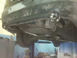

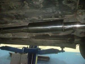

    А ты гофру не ставил что ли? У тебя резонатор или пламегас стоит, я вот думаю естли в нем смысл вообще, мож просто глушаки и все? :shock: :D

    Стоит пламягас :)

    Вари выхлоп на 3" :D Мы на DTM с акпп там места крайне мало,сварили выхлоп на 3" :thumbup:
    А у тебя ручка тем более 5мкпп, какой 2.5" ?!
    Когда уже проект будет готов? А то как-то реально долго....

    эт да, приеду на 3 дюйма варить буду :)
