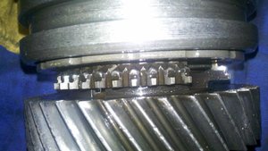

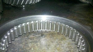

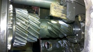

    Выложу немного фоток ремонта коробаса :wink:
    А тут венец шестерни 2-ой передачи, подстерся но еще пойдет...

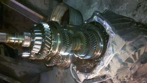

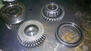

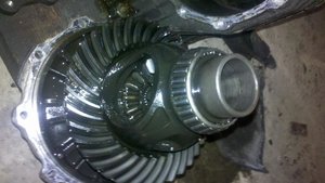

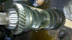

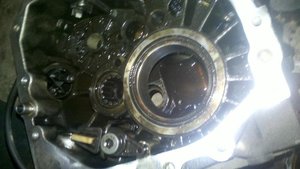

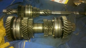

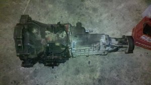

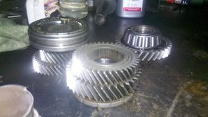

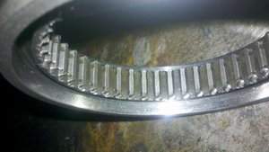

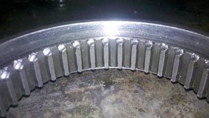

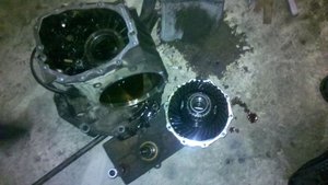

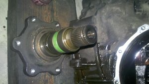

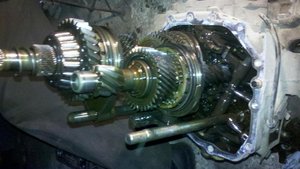

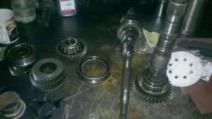

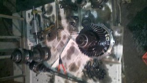

    И ещё немного...
    Вот что случается с муфтой при драговых включениях передач с хрустом :hi:
    Коробасик готов :)

    Молодец! Я б свою тоже тряхнул, вторая при морозе первые пару км туговато втыкается... Ни чё вроде страшного у тебя не усмотрел)
