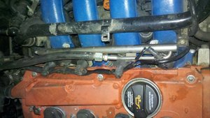

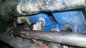

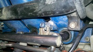

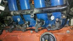

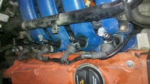

  15. Chek1st
    Chek1st ai
    18 фев 2009
    16.104
    TLC TDi bigbibik
    #1495 Chek1st, 19 дек 2011
    а вот мой крашеный впуск :D
    мат блэк :)
