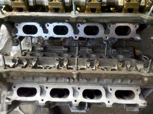

    Еще вопрос... Стоит ли делать портинг AEB-шной головки или и так хватит, полирнуть просто???

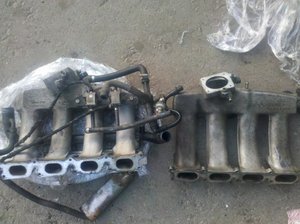

    #130 Serg_SN, 14 июл 2011
    Старые и новые: головка, коллектор, распред.
