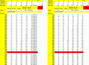

    #1178 Serg_SN, 21 ноя 2011
    Короче сижу тут х*рнёй страдаю... Сделал табличку в Exel для подбора коробаса.
    Кто хочет посмеяться над результатом установки на AMB коробки с 2.5TDI A4 смотрите... Причем главная пара (ГП) такая же как у родной FPT 35/9, то есть задний редуктор менять не придется.
    Но на такой 6-ой передаче... можно в космос улететь :lol::lol::lol:
    Все передаточные числа брал из ЕТКИ!:umnik:
    На днях выложу по другим коробкам! Ща глянул вроде FPW коробас по числам нормалек :)
