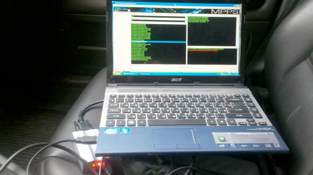

    После долгих мучений, сегодня был удачно опробован китайский клон MPPS кабеля (за 1500 руб. с доставкой) :nod:
    Мучения заключались в том, что этот кабелюга заблокировался, типа КЛОН :hot:
    Еле нашел как его разблокировать, а то некоторые предприимчивые граждане в инете предлагают разблокировать за 100$ :eek:
    В общем все отлично читает и пишет... Хоть мозги теперь не снимать :D

  18. dus72
    dus72 Старожил
    4 янв 2009
    12.791
    Тюменская обл.
    957 4.5t Magnum 23"
    хммм как то от моего отличается - получилось обновить его до 5 й версии? я чет не стал рисковать
