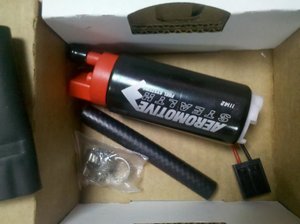

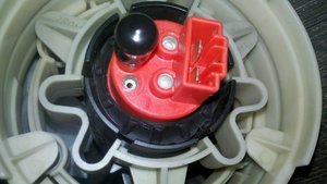

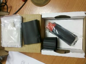

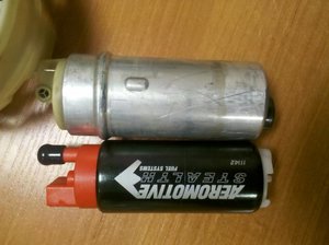

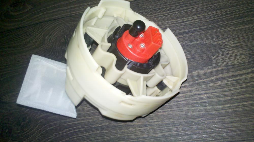

    Бензонасос мне пришел на прошлой неделе.
    Оказалось ничего колхозить не надо, там в комплекте идет трубка типа паралона и резиновая покороче, они на сам бензонасос надеваются (на фото).
    Я просто одел резиновую короткую на насос и он отлично встал в пластик (паралоновую не использовал) :rock:
    Но насос пока еще не вставлял, смысла пока нет... с турбой и форсами потом :nod:
