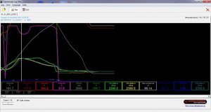

  14. Serg_SN
    Serg_SN Живу я здесь
    15 дек 2006
    1.592
    Тульская обл.
    BMW X6 35D + RS2
    Димон в чем то прав, турбина просто не справляется на верхах, она просто не может обеспечить такой расход воздуха (или форс не хватает, есть подозрения на время открытия форс)
    Вот выложу свой чип, там турба дует все что может на 3000, но мне этот чип не понравился, сделал чуть поменьше наддув...
    А вот лог Дениса со стандартным чипом...
    А еще у меня на верхах очень наддув падает, уже и давление топлива на ходу мерил и дыры по воздуху вроде заткнул... Наверно это из-за увеличенного объема :shock:
    Но сейчас после правки чипа, ощущения такие, когда я вместо стока обычный чип залил :) Сейчас на 2500-4000 момент офигительный прет... :)
