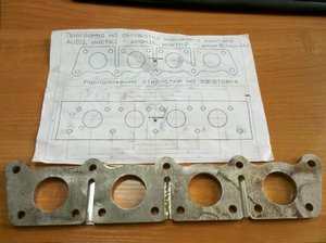

    Еще один фланец готов :hippy::ah-ha:

    Совет тебе сварить коллектор так чтобы коллектор можно было спокойно прикрутить (подлезть к каждой шпильке на коллекторе и турбе):nod:

    Кстати не принципиально было прорезы делать имхо :) фланец 5мм сомневаюсь что поведет - скорее поршня в поддон осыпятся )))

    про подводы к турбе озаботился на гт28 там жеклерчек рассверливают до 0.9 (если не ошибаюсь) а на эту турбу без жеклера?:shock:

    У меня фланец 10 мм :wink:

    10мм вообще опа! :spy:

    Зы.сы. У меня фланцы по 7мм ничего не ведет уже год :D
