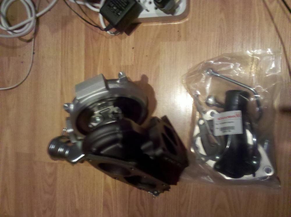

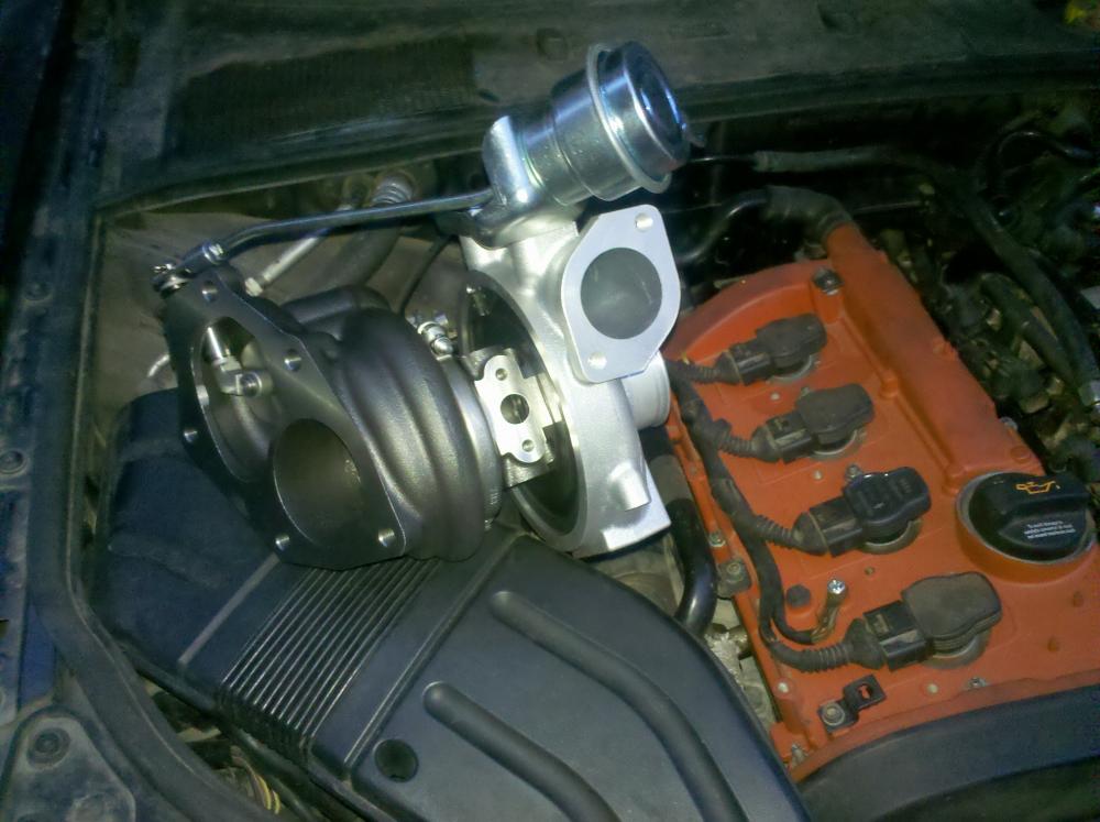

    Сегодня все фланцы на турбину и на ГБЦ наконец то нарисовал в Автокаде, завтра мне их в Техтран переведут и на станок вытачивать. :wink:
    Я надеюсь через 3-5 недель доделать ВСЁ :f1: Ну а там уже и видео будет :D

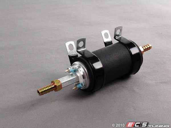

    Выбираю сейчас бензонасос, возник вопрос...
    Родной диаметр 42,9 мм, Aeromotive - 39 мм, Валбра - 38 мм.
    Родной длина (корпуса) 118 мм, Aeromotive - 80 мм, Вальбра - 77 мм.
    Получается все кроме родного будет болтаться в корпусе, как радиально, так и продольно. Как быть? Кто-нибудь ставил, к чему готовиться? Или просто из капролона выточить кольца? :shock::shock::shock:

    странно... а какой вальбро ты мерял?
  10. Serg_SN
    Serg_SN Живу я здесь
    15 дек 2006
    1.592
    Тульская обл.
    BMW X6 35D + RS2
    На Вальбру еле нашел размеры в инете... 342 вальбра.
  11. ches
    ches Завсегдатай
    15 апр 2008
    847
    Audi А4/B6 1.8T AMB Quattro
    Вальбро болтается, друг делал спец. колбу под насос из алюминия в штатный корпус, я решил корячить насос от Тойота Супра, все знают что они более надежные чем Вальбро.

    BMW X6 35D + RS2
    А ты уже вставил его? Много колхоза с ним и какой номерок? :shuffle:

    Ну да, это он. :)
    Я все таки решил Aeromotive брать, выточу потом под него что нужно будет :wink:

    по аермотиву ничего не видно новая штучка :D
  20. Serg_SN
    15 дек 2006
    1.592
    Тульская обл.
    BMW X6 35D + RS2
    Ну вот, надо же новиночку попробовать :D
    Короче насосов тьма, только как ни крути везде колхозить :D:shuffle:
