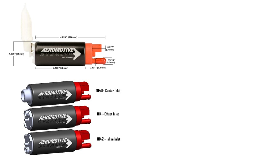

    Вот еще что. Я созрел на то чтоб топливный насос прикупить, с фирмой определился, только не знаю какой из 3-х разновидностей надо??? Может у кого валяется наш родной, сравните пожалуйста с такими...

    без обратни норм будет такой насосец? :shock:

    думаю что 42 :)

    СПАСИБО!!!
    Оперативно ты :wink: :beer:
    Будем посмотреть )))

    в шкафу "труп"... качает но давление не держит :shuffle:
    какой то мажорный насос выбрал :flirty::flirty::flirty:
