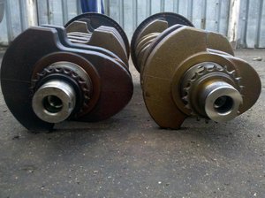

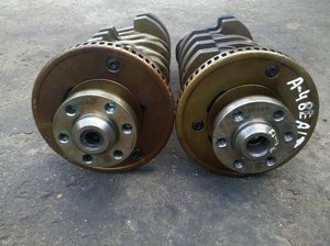

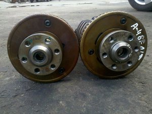

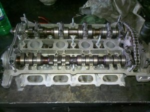

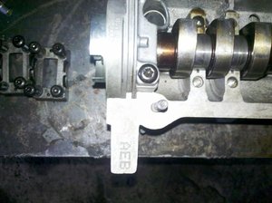

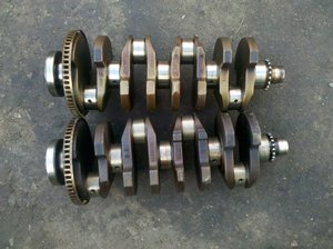

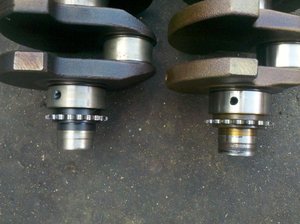

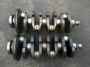

    Обновочки:
    - головка AEB
    - коленвал ALT
    - распредвал ADR
    - впускной коллектор AEB
    И не знаю зачем взял еще дроссель механический от AEB, никому не нужен?
    Коленвал примерял, хорошо ложиться :)

    Поздравляю! :thumbup: первый этап пошел)
    А почему голова такая чистая? побывала в ультразвуковой ванне?
  6. Serg_SN
    Serg_SN Живу я здесь
    15 дек 2006
    1.592
    Тульская обл.
    BMW X6 35D + RS2
    Спасибо! :)
    Да уж пошло дело, теперь уж пути назад нет, да и делать нужно быстрее - не могу без машины!
    Голову такую продали, сказали с ней все ОК!

    Там почему то про коленвал от ALT ничего не говорят?

    Ну я так понимаю у AEB -ее же ставят всегда. Я вот думаю на завод отнести чтоб еще малясь точнули?
