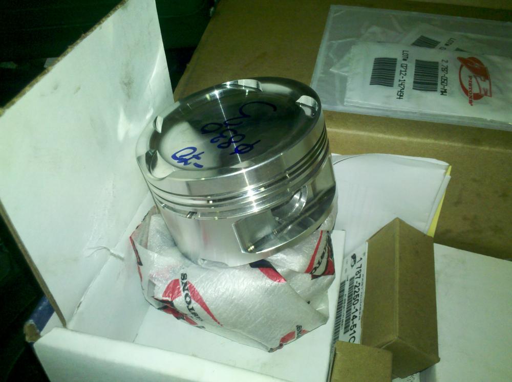

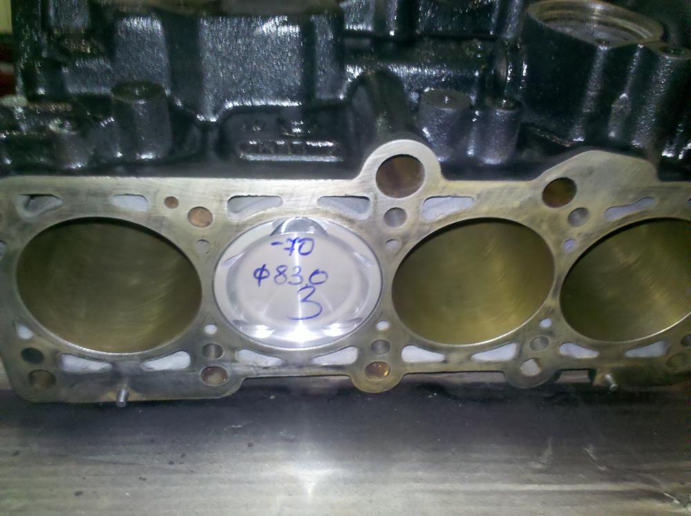

    у меня тоже с выемками :) имхо это изза степени сжатия у вас тоже 8.5 ? :shock:

    СЖ тоже 8.5 :nod:

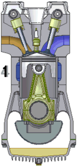

    1. впуск
    2. сжатие
    3. рабочий ход
    4. выпуск

    Мне тож кажется что из-за СЖ эти выемки... хотя лучше проверить:shock:

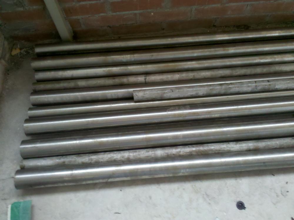

    Как будешь гнуть? Диаметр какой? Какие банки будешь ставить? Пламегасители будешь ставить? Сам собираешься тестпайп варить? 4 дюйма наверное получиться...

    У меня трубогиб гидравлический есть, когда брату на ниву каркас безопасности делали пришлось купить, вот и еще пригодился :)
    Буду либо песком, либо дробью стальной набивать (у нас на производстве дробеструйная камера есть). Дробью должно офигенно получиться.
    На коллектор 48х3
    На выхлоп и даунпайп 76х2; 54х2; 63х2
    Вот по банкам жду предложений :wink: сам пока не определился или ФОКС или МГРЭЙС:shock::shock::shock:
    Пламегасы видел два ставят вместо резонаторов, ну я даже не знаю, или вообще нафиг или уж резонатор поставить. Не хочу пердежа.
    У меня сейчас то выхлоп изменился, все кто раньше слышали говорят сейчас громче стал, наверно из-за увеличенного объема газов:shock:
    Усе сами варить будем, надо вечерком фланцы в Автокаде обрисовать, да в понедельник отдам мне программу на них для станка с ЧПУ сделают и обкатают.
    Сегодня думал как варить... в общем, сделаю фланцы, потом сниму вып коллектор, приставлю турбу как надо, и прихватить между собой фланцы арматуркой (что бы зафиксировать их в пространстве), а там уже останется трубы подводить. :nod:

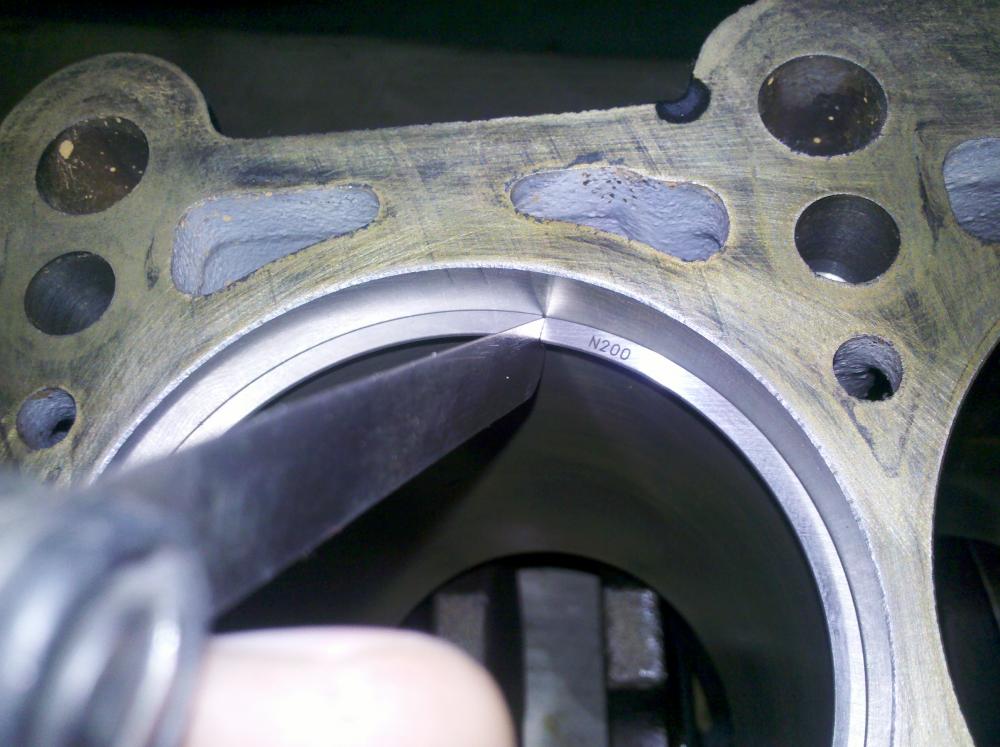

    не слишком ли большой зазор??
    вроде должно быть 0,08-0,09 :shock:

    да нет, по эльзе даже в стоке компрессионные 0.20-0.40, маслосъемное 0.25-0.50
