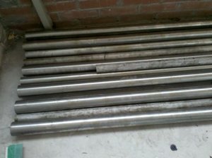

    Привез сегодня нержу на коллектор, выхлоп и даунпайп :nod:

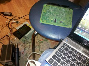

    Но что то я там перекрутил, и после того как заглушил машинку, больше она напрочь отказывалась заводиться :cry::cry::cry: даже со старой прошивкой. Выскакивала ошибка по КС, только нихрена не понял как же она первый раз тогда завелась :shock:
    Спасло меня то, что когда то давно отпаивал Епромку и сливал с нее ДАМП, так вот только после выпаивания-заливки старого дампа- и запаивания микрухи усё завелось :D
    Вот таким гемороем сегодня занимался до 2 ночи :unhappy:

    я в свое время правил контрольную сумму на своей машине через ваг-командер и у меня тоже она заводилась один раз пока зажигание не выключишь.
    Нержа какой марки?

    PS: кстати можно было не выпаивать ЕЕпромину во внешний программатор, есть такая прога, Чиплодер, через бут мод считывает еепром!

    Мне скинули прогу, которая кс считает, теперь все ок :)
    На выхлоп 304, на коллектор с титаном, как тл там 18т10...

    Так я и лью этим Лодыром, только еепром он не хотит читать???
