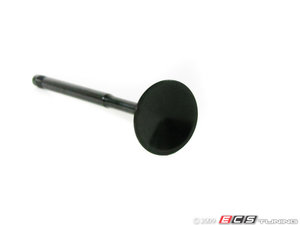

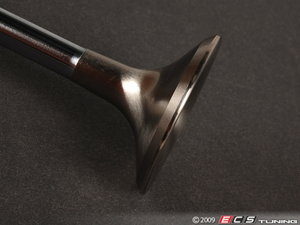

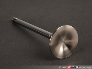

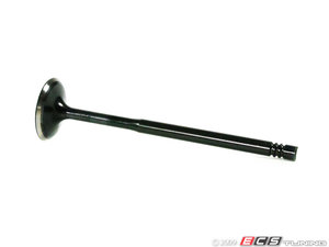

    #651 mcDreamo, 24 сен 2011
    Думаю проблем с английским у Вас не возникнет :)
    Как выглядят стоковые помните?
    А так выглядят тюненные:
    "Made from Inconnel for extreme heat resistance
    These Racing Exhaust Valves are engineered to the exact tolerances of your performance motor and are made from a substance known as Inconnel. Due to this, they are extremely resistant to the heat and they are recommended for high horsepower applications that see excessive cylinder chamber temperatures."
    Это выпускные клапаны.
    А вот впускные:
    "Supertech Valves have been engineered with over 20 years of professional engine building. They are engineered to exact tolerances, and are made from nitride coated stainless steel.
    The Nitride coating on these valves advantages in many areas. This special coating makes the valves have better lubricity, an increased surface hardness for advanced wear resistance, and increased resistance to higher cylinder temperatures."

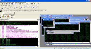

    Товарищи! В связи с большим желанием понять принцип настройки мозгов есть несколько вопросов...
    1. Кто может поделиться документацией на Motronic ME7.5?
    Нужна математическая модель расчета, чтобы знать зависимости выходных величин.
    Т.к. посмотрев прошивку, понял что подкрутив основные таблицы, эт еще не все, там полно всяких защитных условий. Например нашел ограничение максимальной скорости, но там еще есть ограничение скорости по темп. масла и наверно еще почему-нибудь... И подобное на всем :shock:
    2. У кого есть дамос именно под мой мотор AMB?
    Попробовал наложить дамос от ME7.5 на свою прошивку, но что то не бьется, не на те адреса ссылается. :shock:
    Или там смешение надо указывать? Какое? :shock:
    Выложу немного из того что нашел интересного в WinOLS-е под ME7.5 :nod:

    неужели непонятно, что клапаны имеют такую форму вовсе не для увеличения объема камеры сгорания?
    но сама формулировка "клапана с увеличенной камерой сгорания" великолепна :lol:
  19. mcDreamo
    mcDreamo Живу я здесь
    13 июн 2009
    3.831
    Audi A7
    Интересно, а для чего же тогда клапанам такая форма?
    Чем конкретно не нравится формулировка? Клапана расточены, соответствено, камера сгорания станет после их установки больше - что я не так сказал?
