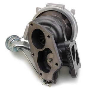

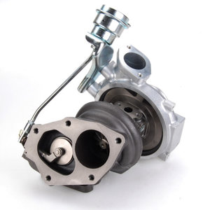

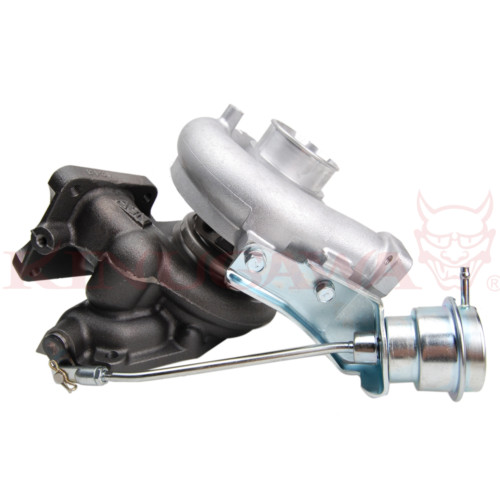

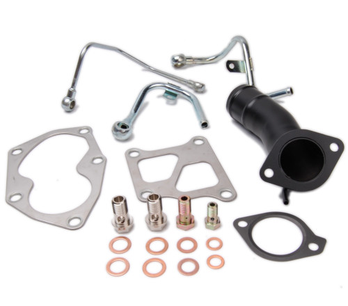

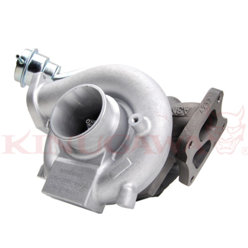

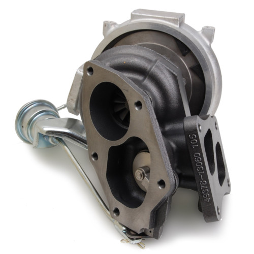

    Ну вот, и турбинка заказана такая :nod:
    Kinugawa Turbo EVO 9 TD06SL2R-20G 1.2Bar
      34 КБ
      629
      41,4 КБ
      601
      35,4 КБ
      589
      39,7 КБ
      611
      33,9 КБ
      590
  13. Chek1st
    Chek1st ai
    18 фев 2009
    16.104
    TLC TDi bigbibik
    форсы 750сс получается тогда под эту турбу?:) 630 вроде не хватает - это если с соплями без запас или нет?

    Да, вроде должно 630 хватить, с Сергейником разговаривал, я сказал что у меня 630-ые (уже дома лежат), он ничего не сказал, значит должно хватить. Сказал что желательно насос побольше поставить.
