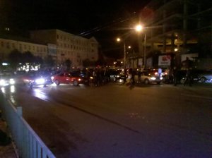

    Вчера у нас в Туле собирались закрытие сезона гонок делать, машинок серьезных собралось оч много, а злые дядьки Гайцы так и разогнали всех. Эт все за городом было, так толпа машин (несколько сотен) на аварийках в городе устроили хаос :D
    Может в след выходные перенесут, тогда и мне можно попробывать будет??? :lol: Тыс 2 обкатки хватит?

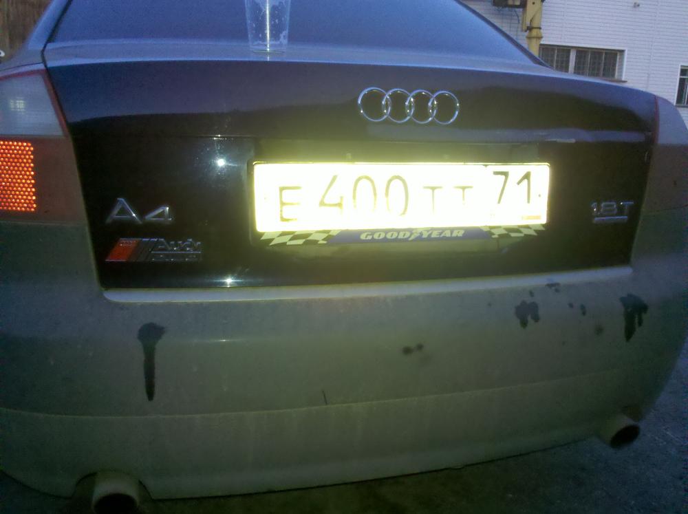

    Прилепил клубный шильдик :rock:
  20. mcDreamo
    mcDreamo Живу я здесь
    13 июн 2009
    3.831
    Audi A7
    +30 л.с.!
