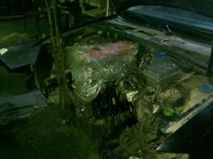

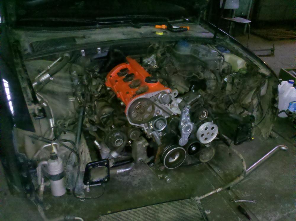

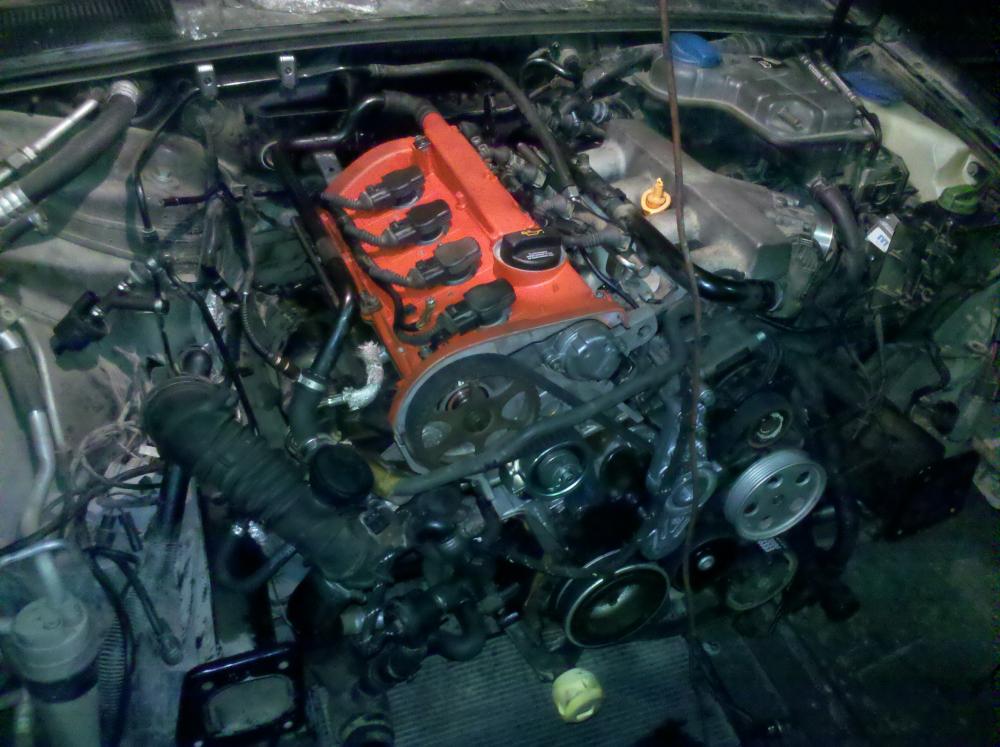

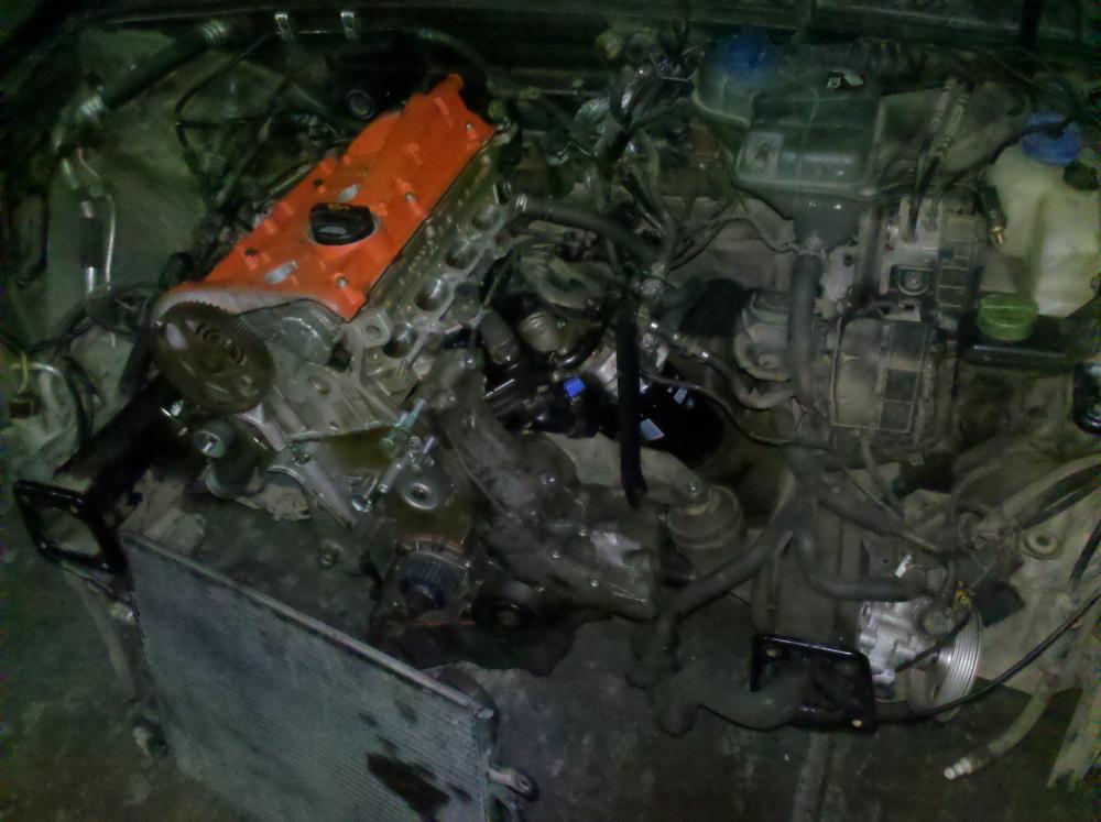

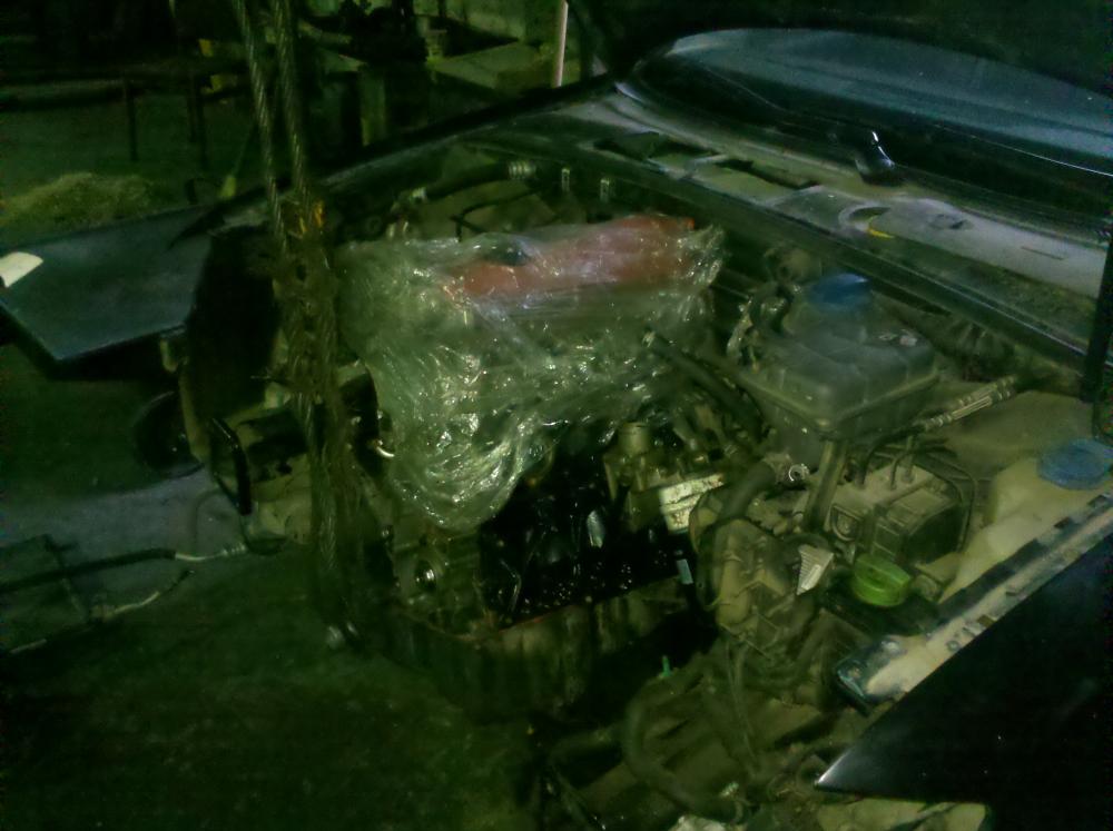

    Процесс установки двигателя
    Когда турбу ставил, никак не мог понять, куда же подсоединяется шланг слива антифриза с турбины... Минут 30 крутились вокруг движка и чесали репы :shock: а оказалось, когда блок красил, дырдочку заклеил скотчем и закрасил, хрен поймешь что скотч :lol::lol::lol:
    Ну что... поехала машинка:nod::nod::nod::nod::nod::nod::nod::nod::nod: :rock:
    Проехал сегодня по городу 50 км, кажись мощи появилось ))) правда выше 4тыс. не крутил. Расход по компу получается 15-16 значит лишние кони то появились :D Сцепление работает отлично, ни каких дерганий и т.п. Единственное - жесткое стало что писец, как на Форестере стареньком, но для меня это не критично :)
