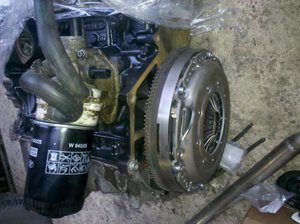

    Кстати, вкрячил сейчас двигло... сцепление работает за**ца :D выжимается-отжимается. Ну теперь дособеру - посмотрим...
    Дивижок сегодня вставлял с тельфера, капот немного мешается, но вроде ничего, так вот тяжко как то входил первичный вал в подшипник игольчатый... Вставлял один т.к. друганы заняты были, и после часа е*ли, обхватил его и начал судорожно его туда пихать (ну кончилось терпение уже), а чуваки незаметно сняли на видео :lol: негодяи... А потом говорят что это ты делал :lol::lol::lol:

    Двигло вставил ) теперь обвес на него.
    Завтра после работы продолжение, думаю в субботу помчу... потихоньку конечно пока :nod:

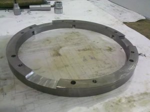

    Вот проточки сделали

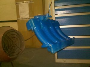

    Коллектор

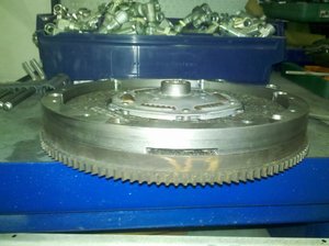

    Маховик со сцепой на месте

    А ты балансировку маховика с корзиной проверял? Там достаточно чуть-чуть промахнуться с центровкой корзины и будет ВиБрАцИя :hippy:
    ЗЫ
    Вовремя написал, когда ты уже мотор вкорячил :laugh:

    Да, ещё штырьков направляющих для корзины и проставки тоже нет... Нехорошо это. Не ровно они могут встать на одних болтах.

    Штырьки есть, из сверла сделал (на фотке видно)
    А без них, согласен, криво поставить только так можно...
