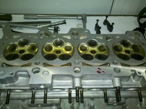

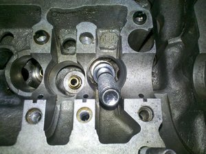

    Да, это AEB. Еще лучше бы было, если сферической фрезой точить...
    У меня есть желание попробовать точнуть родную AMB голову, потом как-нибудь мож попробую или так продам...

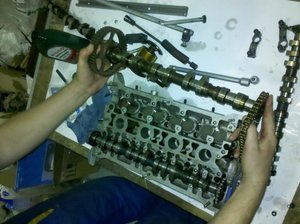

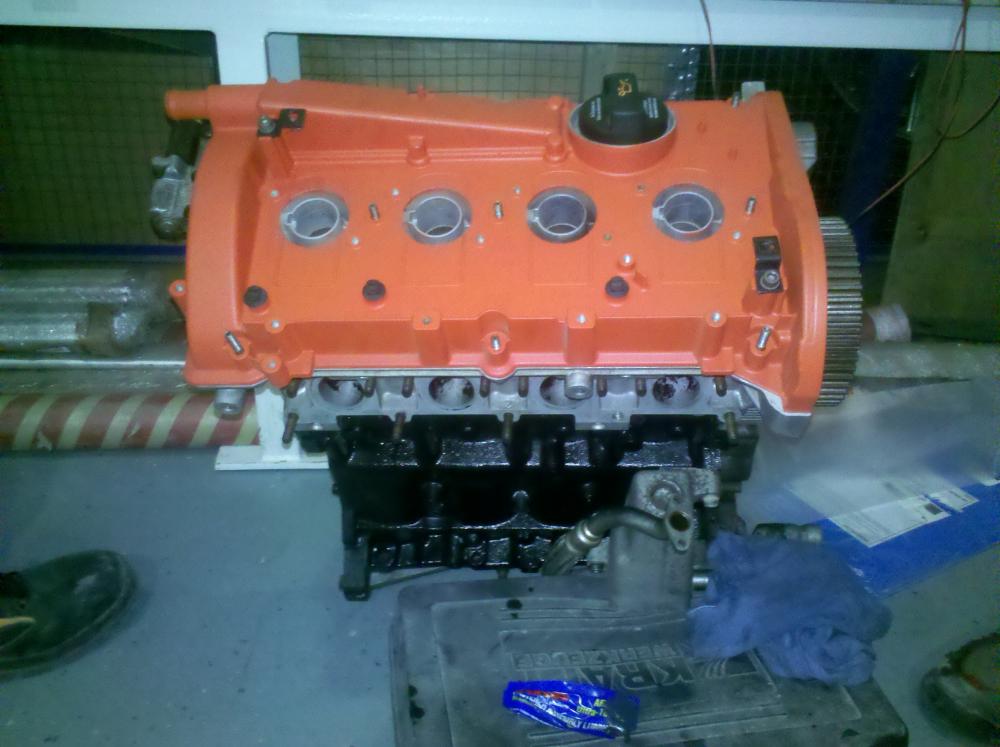

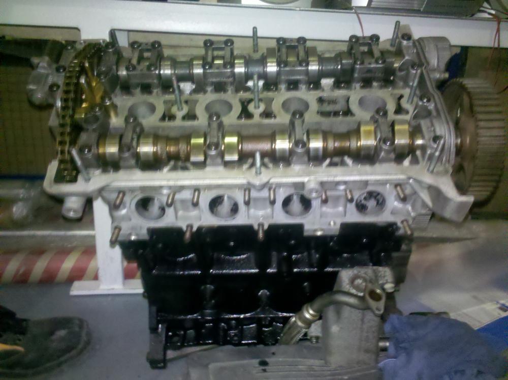

    Пошел колпачек )

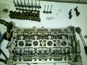

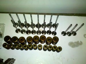

    Готовы к сборке

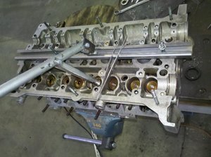

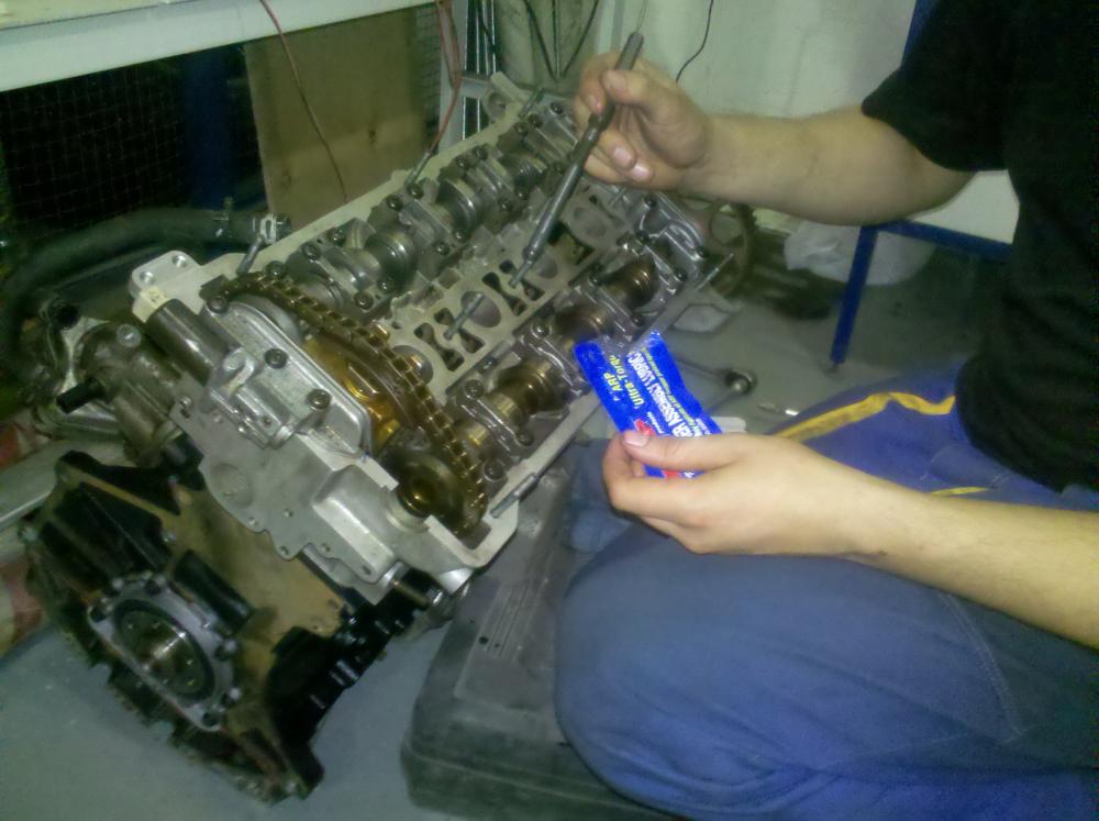

    Самодельный рассухариватель, оч удобный
    Эт еще ничего, вот когда впускные засухаривал, ох я матерился с этим пинцетом :D но потом руку набил :)
    Налил керосин, через час так и остался :thumbup:

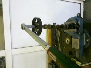

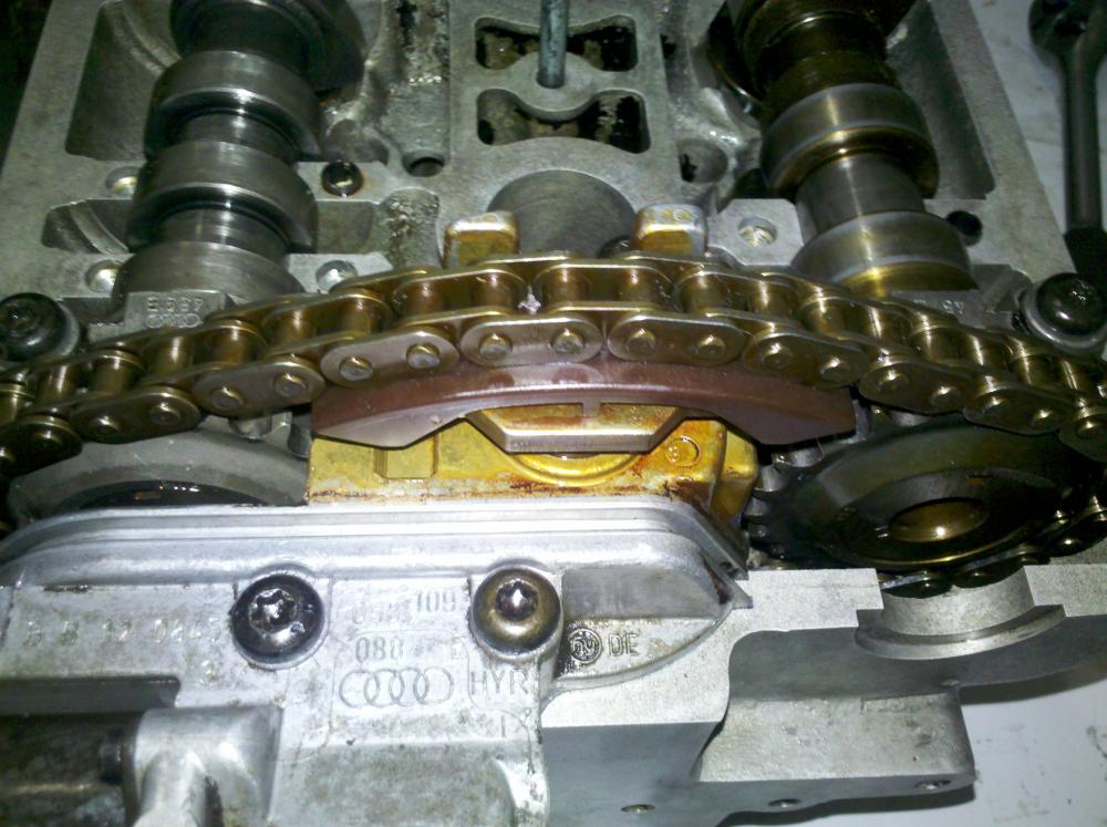

    Затягиваем звездочку
    Собираем
    Сколько было мата пока правильно одел звездочки на цепь, три раза одевал-снимал...

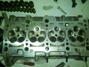

    А как ты высчитал сколько надо сточить с каналов?

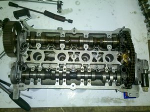

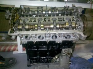

    Метки совмещены, между шпонками должно быть 16 штифтов цепи

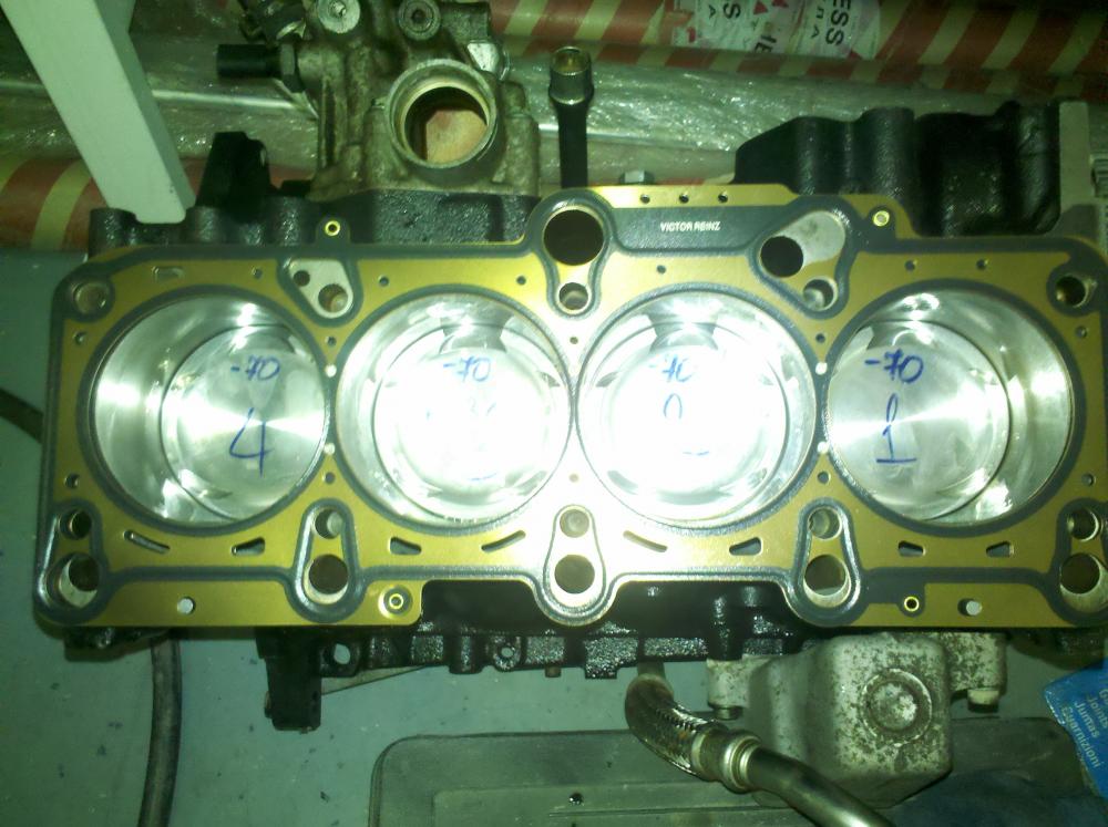

    Теперь прокладочку

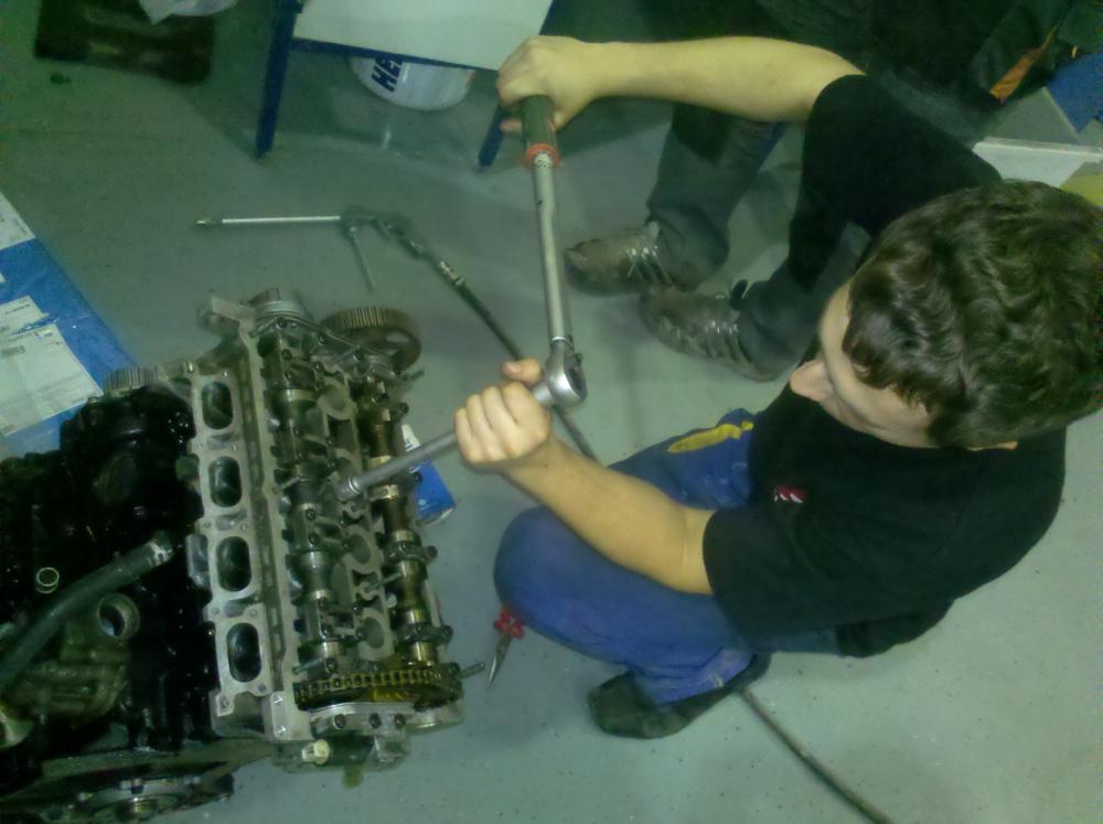

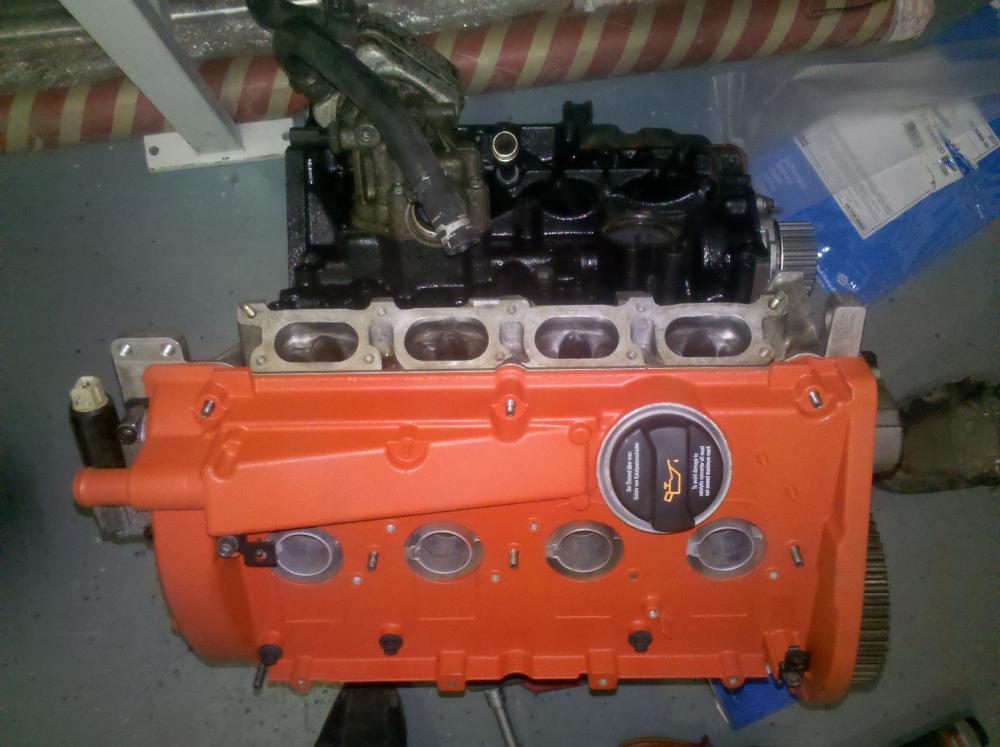

    Голова на месте, смазываем болты смазкой ARP
    Тянем с нужным моментом и последовательностью, обратите внимание на впускные каналы... ничего вроде )))
    Ну вот вроде бы и все :nod:

    Особо не считал. Померил прокладку и сделал почти вровень с прокладкой, но так чтоб она не выступала и не создавала завихрени :)

    клапана чем притирал ?

    Клапана притерли, там где блок точил.
    А так обычной притирочной пастой трут )

    Болты Viktor Reinz, прокладка тоже (теперь прокладка увеличенная не нужна, поршня под 8,5 степень сжатия)...
