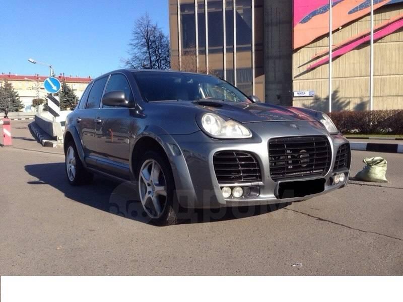

    покатался на 4.8битурбо... вот это кайф))) бабосьем :D:flirty::shuffle:
    едет прикона с чипом так и вовсе
    думаю возьму нетаможенную :shuffle::thumbup:

    ага :))
    до 80-90км\ч 3тди с ланчем едет рядом (порш в драйве без ланча).... потом 4.8 просто уезжает в даль... :flirty:
    ну про звук выхлопа молчу.... можно только за него покупать машину :shuffle:

    4.8 кушает активная езда\стоячие пробки 30
    педалирование порядка 40л :lol: трасса 15 что ли:rollingeyes:
