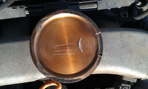

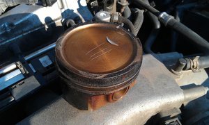

  10. MegaVolt33Rus
    MegaVolt33Rus Живу я здесь
    25 июл 2012
    2.026
    ТТ 1.8Т q
    Мой мотор BAM 225 в стоке. Поршень этот родной. Напыление есть, молибденовое вроде. СЖ по разным источникам 8,9 или 9,0.

  11. mixailromanov
    mixailromanov Живу я здесь
    20 фев 2010
    1.758
    ищу coupe quattro!
    это чтоб кокс не налипал, как на сковороде тефлон, на прогар енто не влияет
    горит там где есть за что зацепиться вихрю воспламенения, если все гладко- все ок(литье)
    если клапан немного догоняет поршень хоть раз и оставляет след, то там и прогарает(опыт из тазомоторов)))
  12. Kiselev46
    Kiselev46 Участник форума
    2 апр 2012
    423
    А4/В7 1,8 BFB
    Фото юбки поршня выложи.
