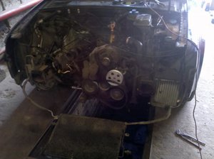

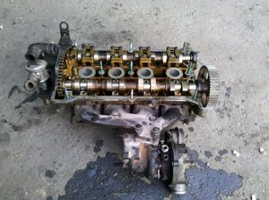

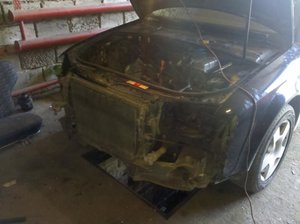

  11. Serg_SN
    Serg_SN Живу я здесь
    15 дек 2006
    1.592
    Тульская обл.
    BMW X6 35D + RS2
    Начало :)

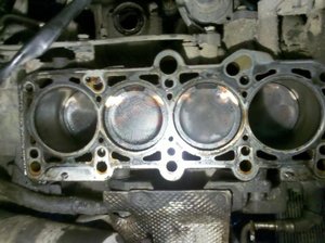

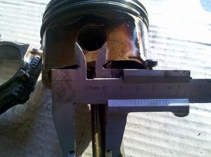

  14. Serg_SN
    15 дек 2006
    1.592
    Тульская обл.
    BMW X6 35D + RS2
    #34 Serg_SN, 8 июл 2011
    Да ГРМ порвало у меня, вот и решил сразу делать. В общем долго думал точить блок или нет... Все таки буду точит под это http://www.intengineering.com/18T-JE-Pistons-IE-Rods-p9457204-1-2.html Сейчас буду оплачивать и через DHL Expres.
    Все заказал, теперь ждемс... Завтра в Москву за коленвалом, головкой и распредвалом.

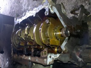

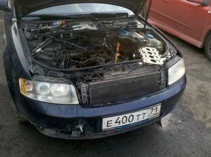

  15. Serg_SN
    15 дек 2006
    1.592
    Тульская обл.
    BMW X6 35D + RS2

  19. DJGelo
    DJGelo Живу я здесь
    24 авг 2004
    1.016
    Audi A4 B7 DTM
    #39 DJGelo, 8 июл 2011
    Насколько я понял, это не строкер, а просто увеличенного диаметра поршня? Темка интересна, автору - молодец!!! не забудь записать рецепт!! :rock: :beer: :thumbup:
  20. Konstantin_K
    Konstantin_K Живу я здесь
    1 фев 2007
    2.670
    Ставропольский край
    Q7 6.0TDI 14г
    Просто на сколько я знаю автор собирался делать 2.0, а если этот комплект под родной коленвал то объем будет всего лишь 1846см
