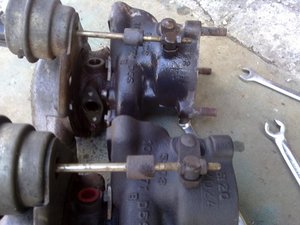

    Я с актуатора шланчик снимал, толку никакого. Да и наддув набирает очень хорошо, если бы калитка заклинила такого бы не было. На любой передаче четко при 4500 оборотах происходит отсечка, причем интересная, просто падает наддув и все, а обороты потихоньку растут, время включения форсунок снижается с 10 мс до 6 примерно. На холостых набирает нормально 7000.
    Еще вот такая ошибка в АБС, но это наверно из-за отключенного расходомера

    Сегодня было решено победить эту болезнь с отсечкой оборотов на 4500 :moderator:
    Взвесив все признаки, решил что 99% это падает давление топлива. Купил топливный тройник в ТАЗовом магазе и подсоединил через него топливный манометр (бл***** только вспомнил, я его забыл на улице, положил просохнуть от бенза, наверно я еще по нему и проехал :cry::cry: :cry: ) подставил его под дворник и дал гари... топливо на ХХ 4 Бара и увеличивается пропорционально наддуву. ВСЁ, думаю писец, НЕРЕШАЕМАЯ проблема...
    ПОТОМ, решил снять с турбины силиконовый патрубок и посмотреть на "холодную" крыльчатку. Она оказалась вся в какой-то копоти, нуууу, думаю, дай попробую так без фильтра... Я ЧУТЬ НЕ УЛЕТЕЛ НАФИГ, машина валит просто адски :ah-ha: :hippy:
    Вся проблема была в загаженом нулевике!!! :umnik:
    Ладно, поехал за манометром :spy:
