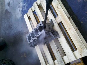

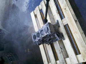

    почему ввертки и датчик не выкручивал из ВК? и заглушку с блока нужно было снять.... и заменить

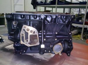

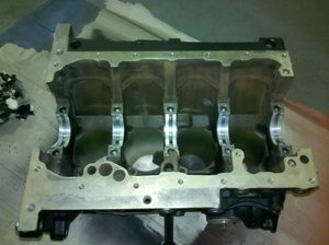

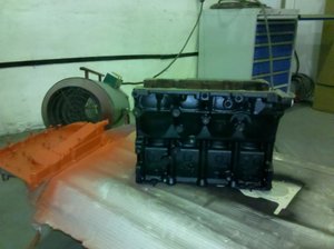

    После пескоструйки продувал и мыл движок очень много раз (эх раз еще раз...) :D

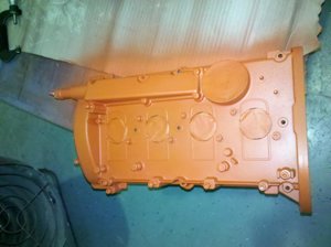

    Потом сушка, обезжиривание, продувка и покраска термокраской на 650 градусов:
    Для крышки покупал красную краску, а оказалась оранжевая, но тоже прикольно:

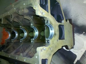

    Ну и вкладыши вставил новые... завтра продолжение сборки :)

    Да им ничего (вверткам и датчику), а заглушку - просто резиновое кольцо заменить и все... Песок он не так жестко как дробь скребет.

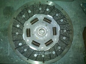

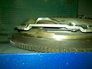

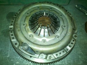

    А вот и новая сцепа :)))

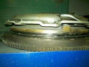

    Вот в чем проблема, корзине еще далеко до маховика, а так, даже отверстия совпадают. Ну завтра будем гадать какой толщины кольцо делать...

    потом с выжимом будет трабла... =) пару раз коробас скинуть надо будет)

    со сцепой разобрался?:)

    Да, теперь хоть все будут знать, а то я сам у пиндосов заказывал )))

    В процессе, сейчас на работе делать будем, потом фото )))
