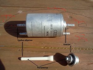

    Димон, если не трудно, набросай схему перехода на рейку с обраткой. А то на штатном фильтре трубок много, какие куда идут не особо понятно, а от насоса одна трубка. Где в баке родная трубка обратки от фильтра?

    У меня не кватра, расположение трубок и насоса маленько не то.
    Хотя фильтры одинаковые. Ща сцылку дам там раскурено.
    пы.сы. С системой с обраткой штатного насоса могёть не хватить.(будте готовы.....)

    за место штатного 4 штуцерного фильтра ,ставим 2х штуцерный КЛ-79 помоему.

    вместо 4х штуцерного
    ставица на подачу фильтр обычный 2х портовый а обратка от рампы соединяется с обраткой от фильтра шлангом...

    если я правильно понял, эта ссылка на то как переделать управление регулятором давления на штатном фильтре.

    Да,но по этой схеме видно чё куда.

    Отписал в старой теме http://www.audi-club.ru/forum/showpost.php?p=6758811&postcount=13 , что моего авторства переделка управления давлением на штатном фильтре - полная фигня. Надо делать обратку.:)
