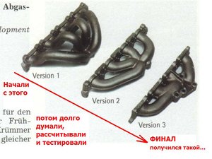

    Эволюция разработки и откатки выхлопосборника нашего горячо любимого 1.8T в картинках.
    Ничего не напоминает?

    Фрилка солярошный
    На последнем 4 отверстия для турбы... Для какой?

    A4 B6 Avant 2.7TT K04
    Что-то третий вариант уж больно похож на сток. Неужто он эффективнее равнодлинного?

    А4/B6 2.7TQ 02г.
    Это напоминает экономию на материале, работе и подкапотном пространстве.
    У немцев не все решения в угоду перфомансу.
  15. Garage.Inc
    19 дек 2006
    17.521
    Литва
    cannondale sl2
    они в угоду здравому смыслу, как правило
