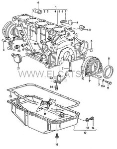

  13. Alex222
    Alex222 Завсегдатай
    9 июл 2009
    806
    A6 C5 2.8 QA
    :D:shuffle:ступил. на схеме показан сальник отдельно вот и подумал почему-то:). думал что он как на 5 горшковом КV сальник отдельно от корпуса идет ....... ImageHandler.jpg
  14. Alex222
    Alex222 Завсегдатай
    9 июл 2009
    806
    A6 C5 2.8 QA
    машины другие были, вот и спутал:D:D:D:D
