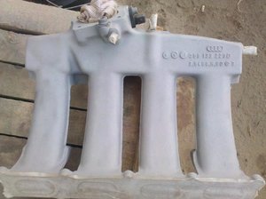

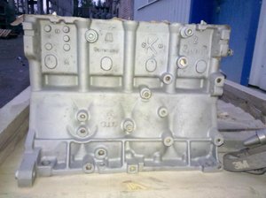

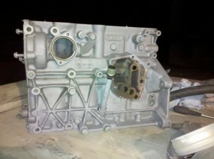

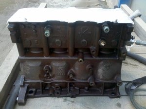

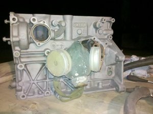

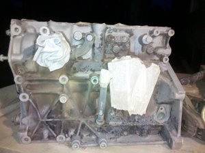

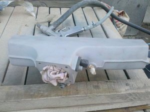

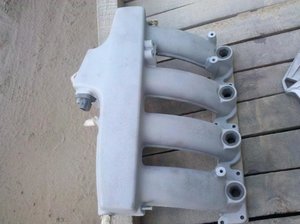

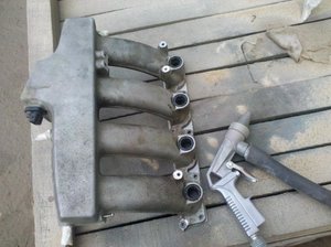

    Вчера пескоструил до часу ночи почти... Весччч.
    Коллектор до:
    и после пескоструйки:
    Крышка:
    Блок до:
    после:
