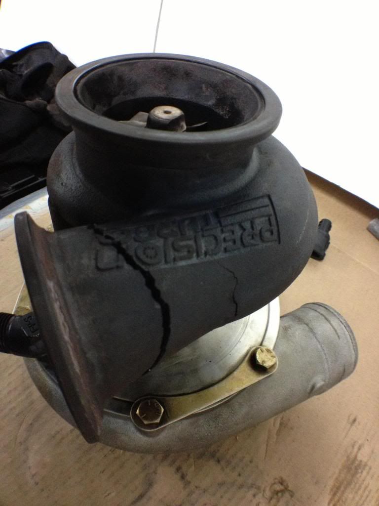

  12. Creed
    8 июл 2008
    14.096
    80 1980
  13. envisible
    envisible Участник форума
    8 мар 2011
    324
    Удмуртия респ.
    A4 B6 Avant 2.7TT K04
    Тут была машина на эвридэй. Судя по обсуждению, рекомендуют такого размера турбу уже крепить не только на коллектор.
