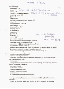

    Готовь 200 тыс только для начала:ded:я думаю людей готовых безвозвратно вложить в мотор столько денег - единицы!У меня есть распечатанный примерный ценовой рецептик. Был как то в теме спор, я его распечатал и положил в папку))))Вот он
    Гибрид со сцеплением, куллером, форсами и выхлопом стоит 87тыс без работы, своими руками.
