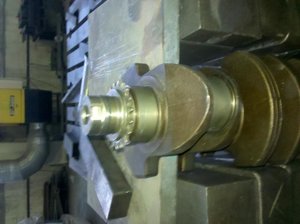

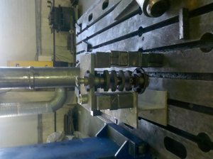

    Дай ссылку на шестерню.
  3. tsihroman1
    tsihroman1 Старожил
    31 июл 2006
    8.975
    8ЕАМВ
    Внутри блока дрелью не залезешь. Внутри в моём блоке дерьма куча и керхер не помогает, не то, что керосин.
    Колено так износить не знаю сколько надо ездить, но думаю 300 т. км достаточно. ЕМНИП, читал, что там твёрдости как каз на ремонтные размеры хватает.

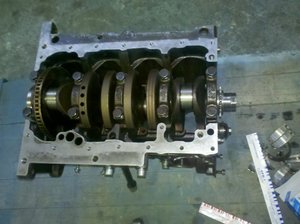

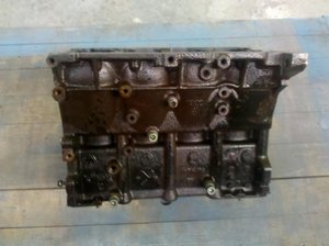

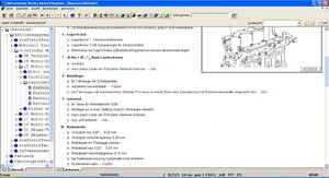

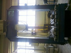

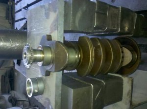

    Вот такой ржавый блок, блин зачистить по нормальному так не получается (((
    Может ну его нафиг красить, просто боюсь дробеструйкой, может потом где-нибудь внутри дробинка остаться и писец тогда...

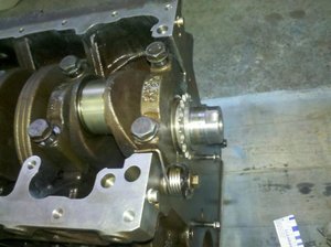

    Вот на таком маленьком прессе ))) я хотел звездочку запрессовывать, но обошелся ее нагревом и легким постукиванием молотка...
    Так вал со звездочкой в блоке сидит :nod:

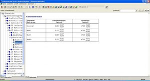

    И скрины из эльзы, т.е. зазоры в коренных шейках новьё 0,02-0,04 мм
    а 0,15 мм это уже писец.
    Ну а если просто по шейкам размеры - на другом скрине.

    Почему бы тебе его просто не отпескоструить? Видел на пиндоских сайтах, как блоки пескоструили, так там блоки получилась чище, чем у кота ...

    ну завтра подумаю, пескоструй уже есть.
    песок наверно не так страшен как дробь если вдруг одна пещинка вдруг попадет???

    не - эт хорошо, предел 0,15 мм

    Смеешься? :)
    У тебя большая по размерам система пескоструя?

    Неее... )))
    Даже с маленькой песок летит во все стороны.
