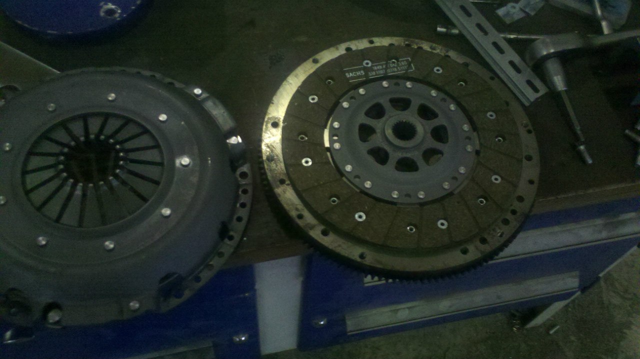

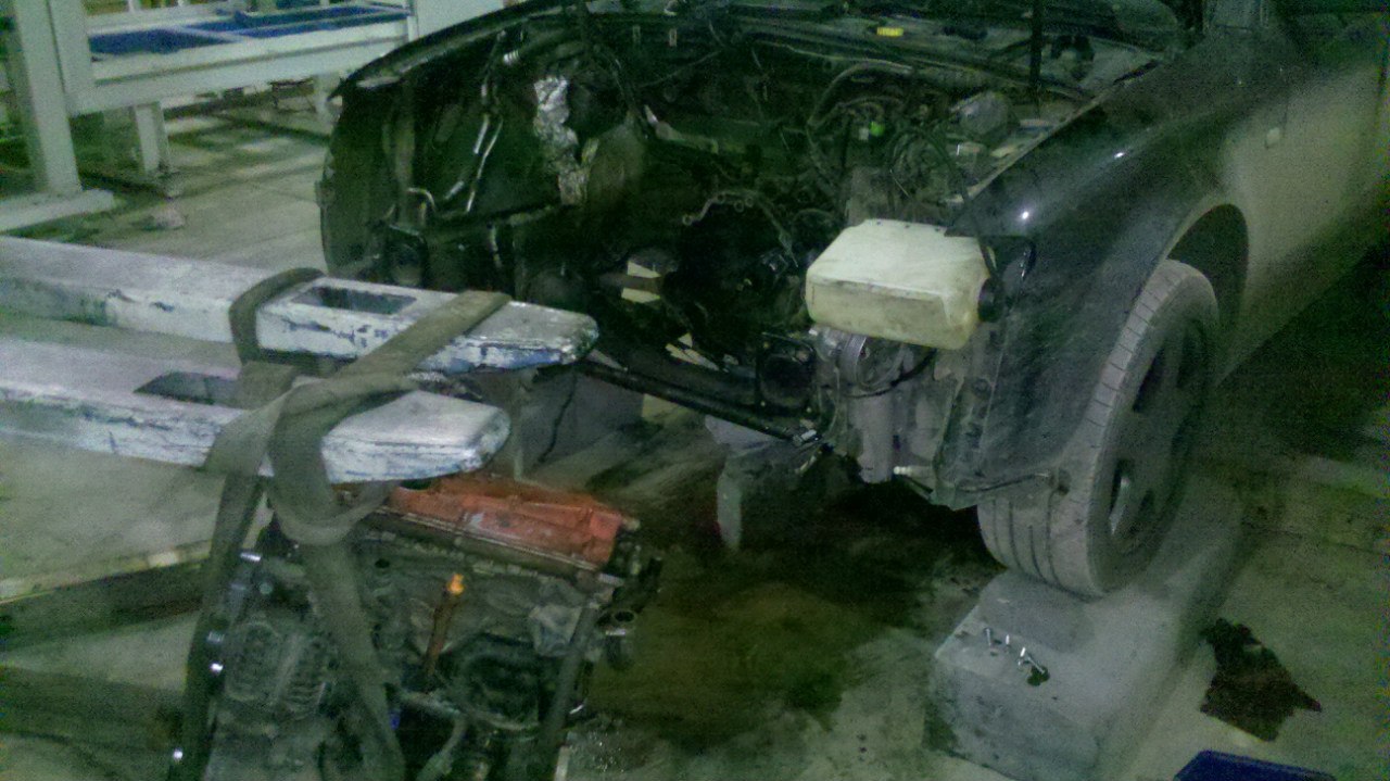

    Немного фоточек :p

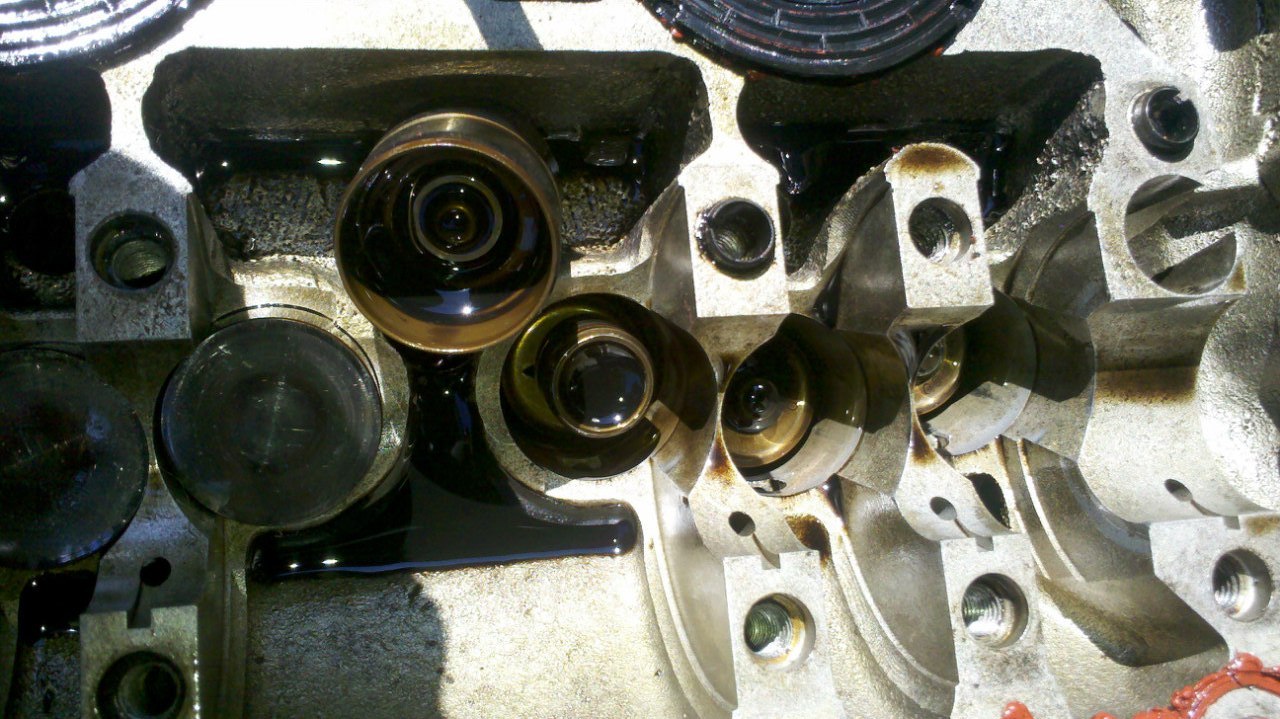

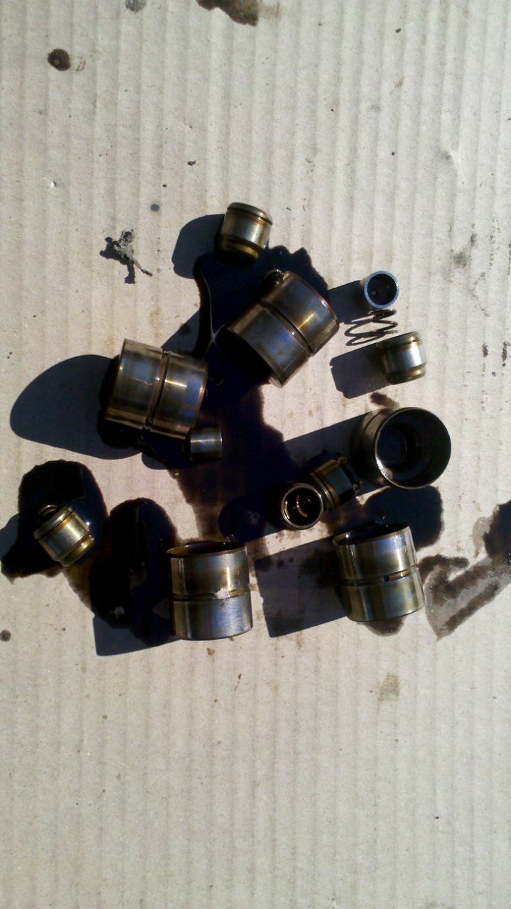

    Так разваливаются гидрики при втыкании 2-ой передачи вместо 4-ой на гонках

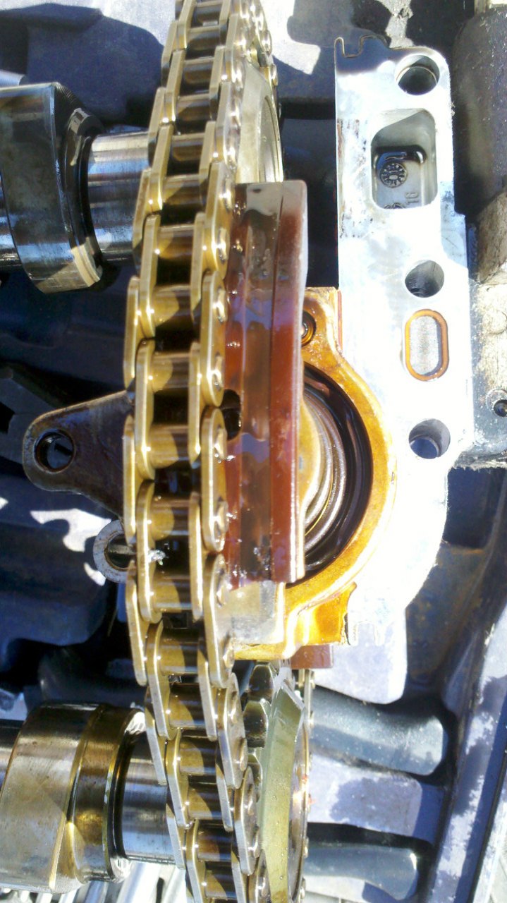

    и ломается пластиковый башмачок, который потом только с новым фазорегулятором

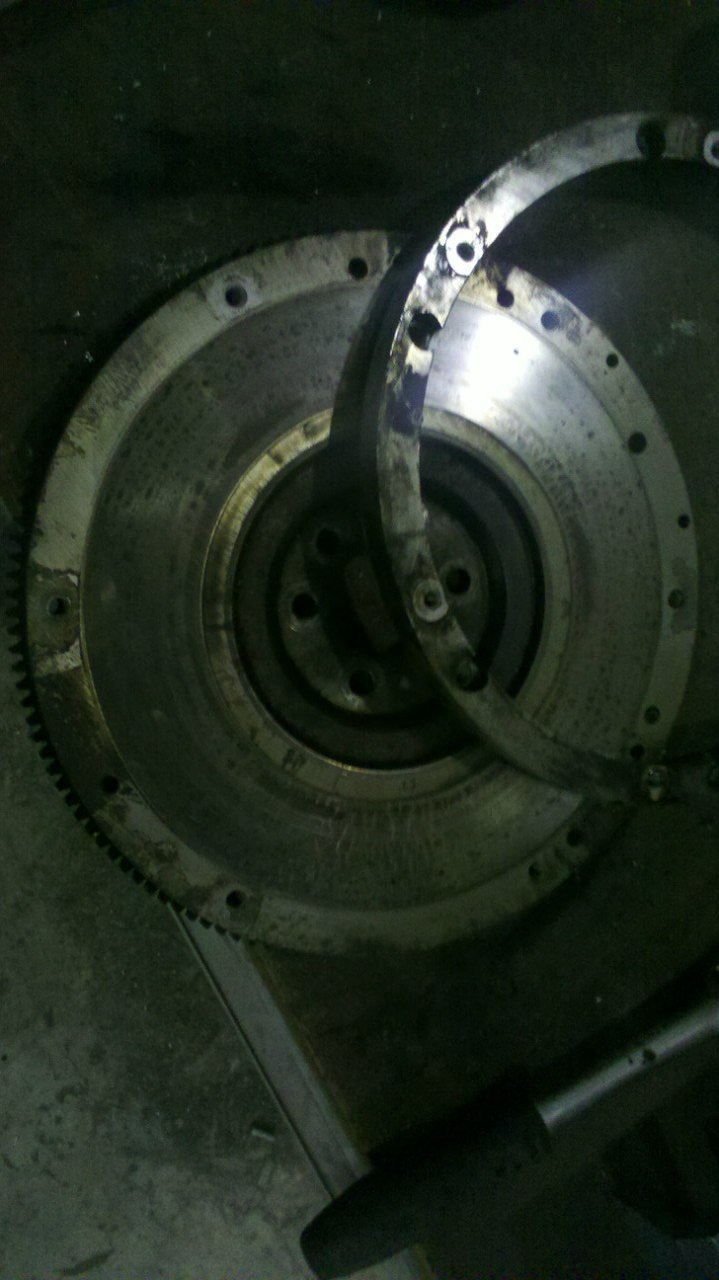

    ухожу от планшайбы и корзины от S8

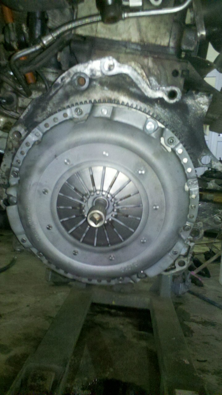

    перехожу на S4 сцепу, мягче и не буксует

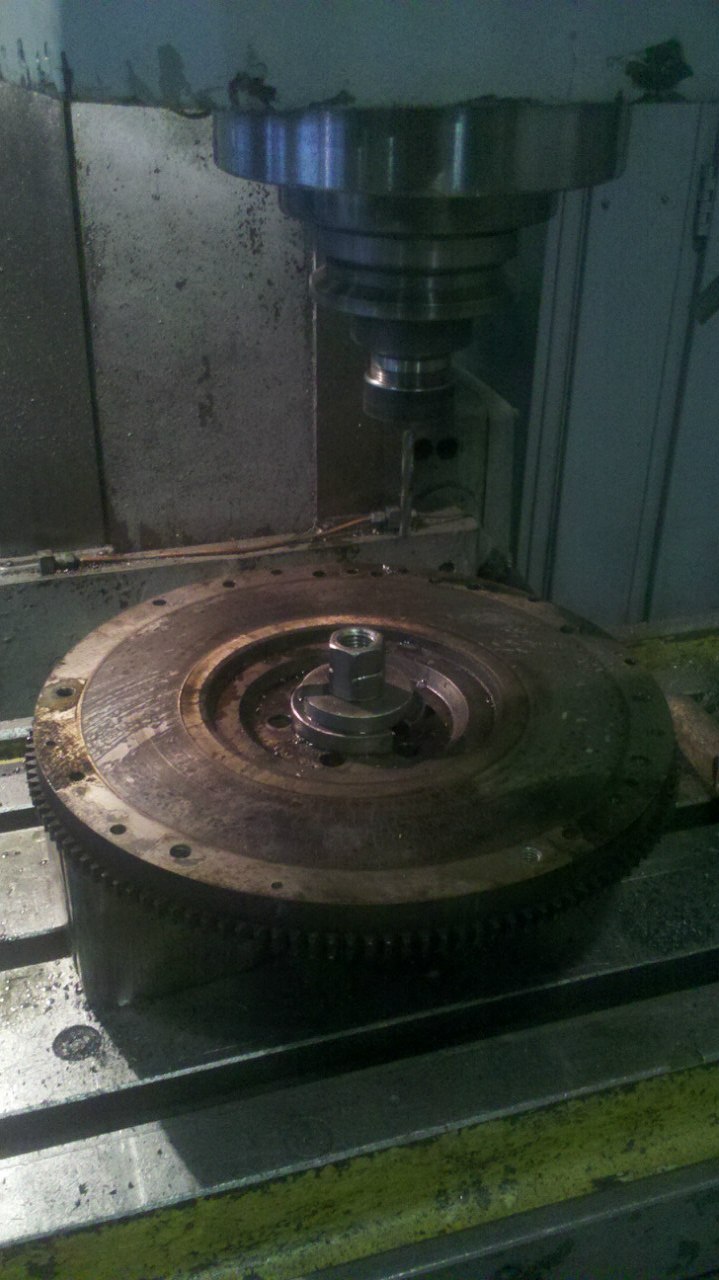

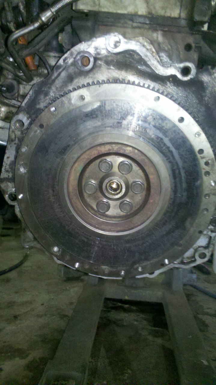

    Засверливаем маховик под новую корзину на станке с ЧПУ, точность до 0,01мм и не будет там никакого дисбаланса, т.к. отверстия расположены симметрично (а то сразу многие говорят балансировать надо) :wink:

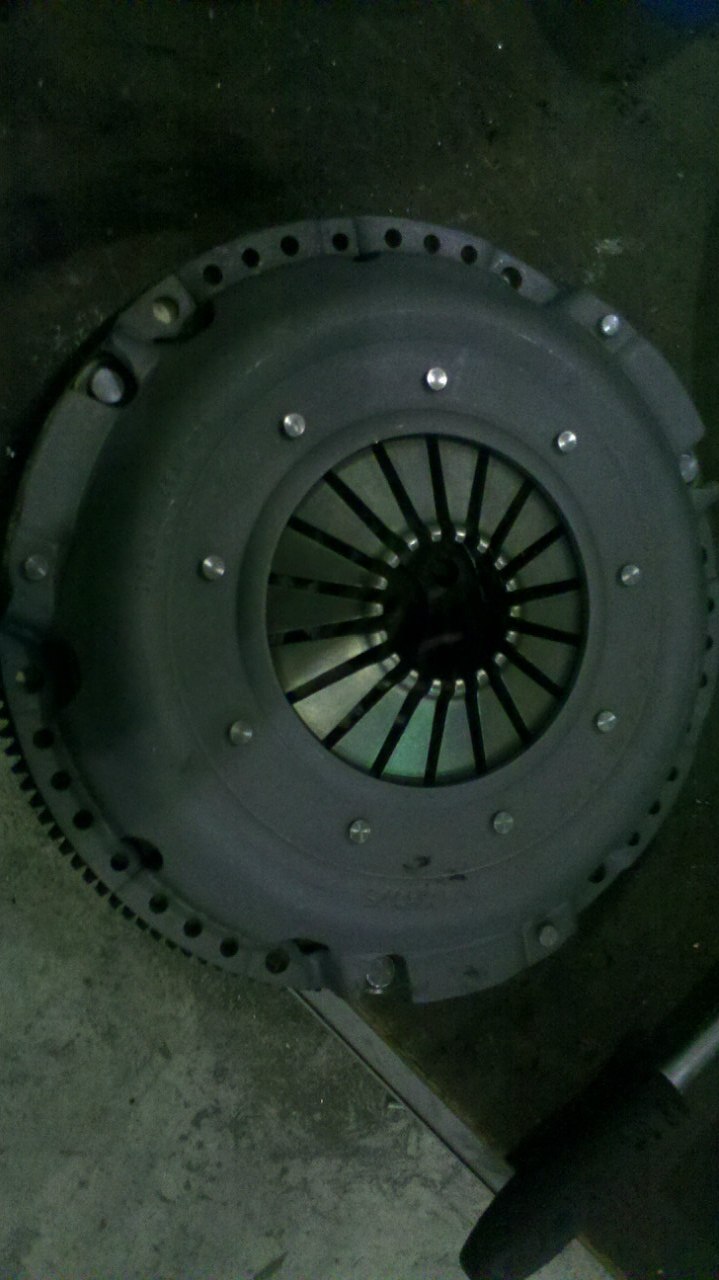

    Центруем диск с помощью головки, отлично встает
    Новый более длинный шток цилиндра сцепления, на фото длиннее, потом чуть укоротил, короче 99мм, чтоб не выдавило цилиндр :)

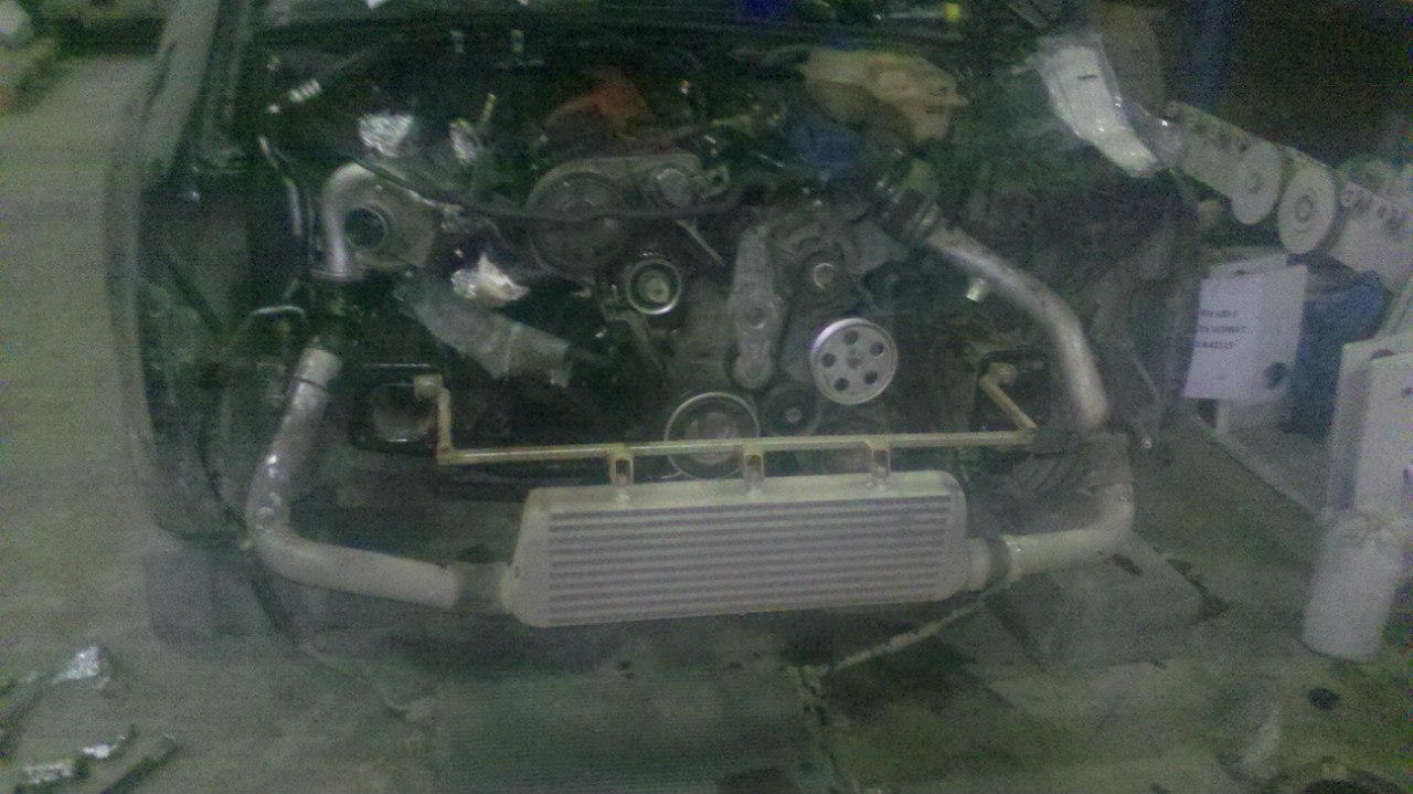

    Вот так интеркуллер стоит, но надо чуток переделать, а то труба в одном месте трется об бампер немного

    жесть куллер стоит )))
    надо уголок и переварить аккуратно ;)
    гидрики жесть... рассыпались напрочь :\

    В смысле... двухмассовый? А что за рецепт? :shuffle:
