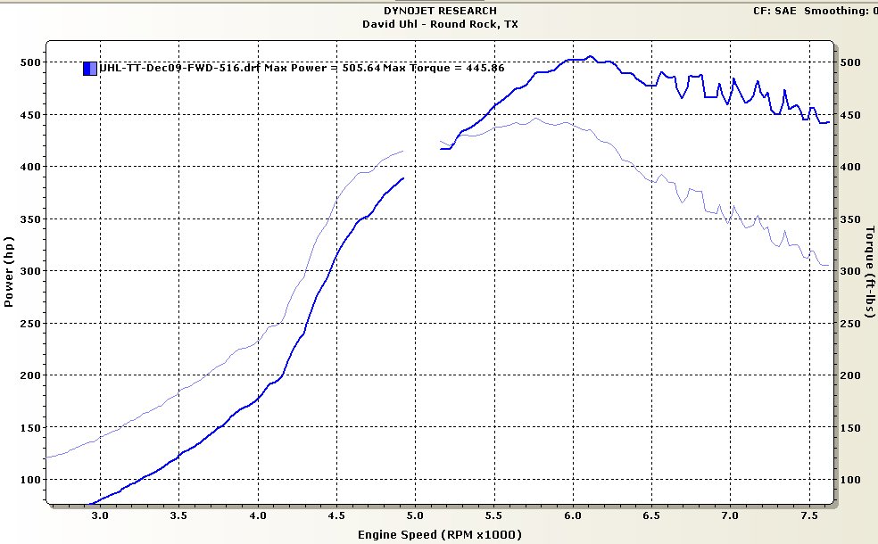

    Дуть запределье не обязательно для достижения мощности
    1.9бар 3076 и 830ссалки
    2.2двс

    на япошках обычно момент всегда выше на порядок чем мощность у немцев что то бядааа... момент в хвосте плетется
