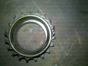

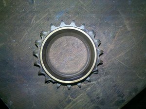

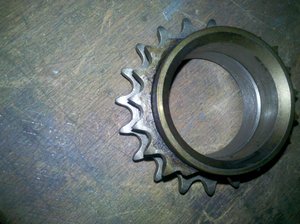

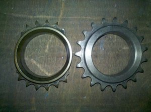

  19. Serg_SN
    Serg_SN Живу я здесь
    15 дек 2006
    1.592
    Тульская обл.
    BMW X6 35D + RS2
    Вот они...
    На ALT-кой звездочка меньше и шаг зубцов, а зубьев 21
    На нашем - звездочка больше и шаг тоже, а зубьев 19
    Старую пришлось подрезать, никак не хотела сниматься. :)
  20. Konstantin_K
    Konstantin_K Живу я здесь
    1 фев 2007
    2.670
    Ставропольский край
    Q7 6.0TDI 14г
    #320 Konstantin_K, 31 авг 2011
    Ну так и что в итоге, ты рядом ложил 1.8Т и АЛТ? Шестерни разные?
    сорри:) не увидел фотки
