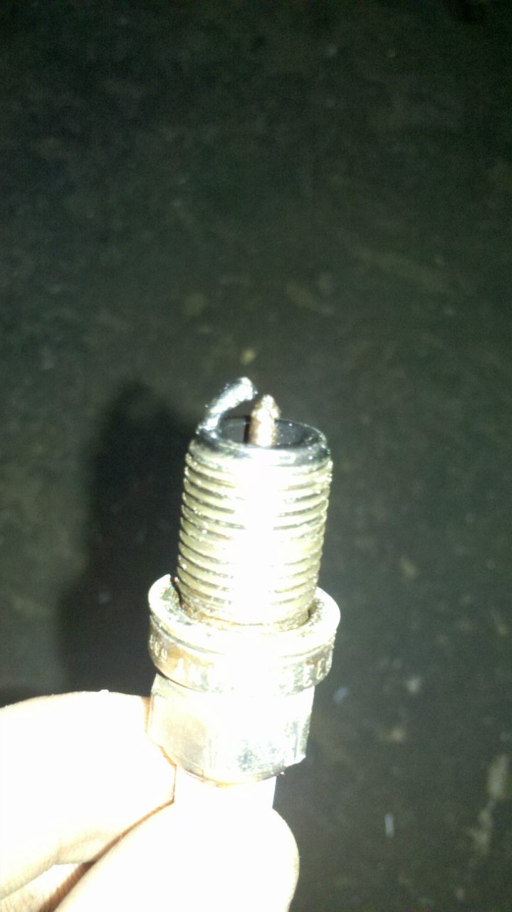

    Фотка не особо получилась, но вот сгоревшая свеча из 4-го цилиндра, в остальных нормально. Боковой электрод сгорел совсем, эт я его подогнул чтоб из Калуги как-то доехать на 4-ех цилиндрах.
    Сегодня залез во все цилиндры специально приобретенной видеокамерой, вроде все гуд :) свечи заменил.
    ВЫВОД: подача бенза в рампу идет со стороны первого цилиндра, значит в конце рампы, на 4-ом давка падает и обеднение на бешеных нагрузках. Нужно делать заходы в рампу с обеих сторон.

    Серега 4 цилиндр самый горячий и появление в нем детонации наиболее вероянно.
    Вид свечи 100 процентов от детонации. Может и от нехватки топлива.
    Если есть зозможность задавать статику форсунок по отдельности то пусть на 4 котел льет больше. В программе прописать меньший коэфициент для 4 форсунки.
    Но помоему в ауди это не реализовать.

    Надо посмотреть :shock:
    Хотя все можно решить подводом топлива с двух сторон топливной рампы.
