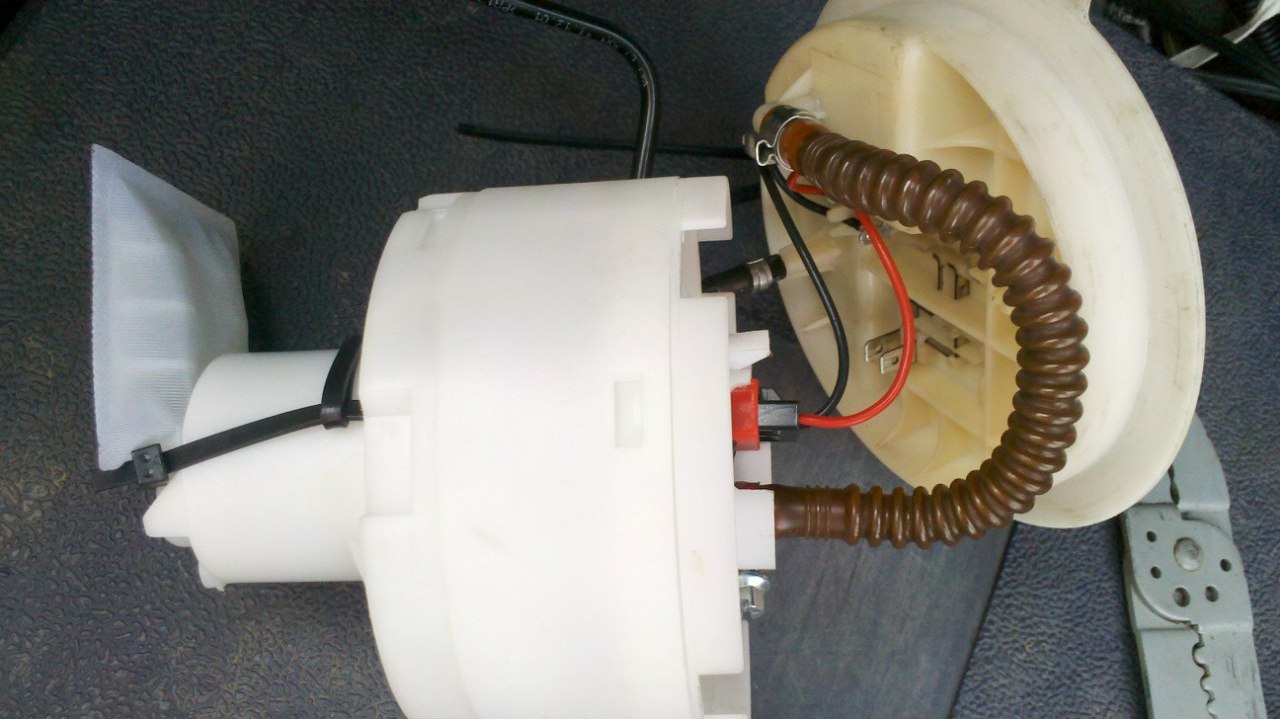

    Немного по замене родного бензонасоса...
    Наконец то дошли руки до замены бензонасоса.
    Вот родной, точнее от А6, я его где-то год назад ставил
    А вот Аэромотив, вставленный в родной корпус
    Понадобилось:
    -чуть пластик откусить на дне корпуса
    -перепаять провода с новым разъемом (был в комплекте с насосом)
    -повернуть сеточку насоса в другую сторону, из-за этого небольшой колхоз с пластиковыми хомутиками (черные), короче хомутик чтоб сеточка не слетела :)
    Давление не мерил, время нету.
    А так, температура уже не до 1000, а где-то до 900-950 доходит при отжиге. И когда на месте резко погазуешь, а потом поехал и втопил тапку, то так стреляет, что ППЦ, даже без прямотока.
    Значит бензин пошел :laugh::laugh::laugh:

    Хомуты бензостойкие?

    Думаю они не подразделяются на бензостойкие и не бензостойкие :shock:
    Вроде все из одного материала :shock:

    Ну так если их расплавит/разъест бензин?

    Они полиэтиленовые, бенз им пофиг.

    Я к чему это всё. Как то налил бензин в пластиковую бутылку из-под воды. После нескольких месяцев было ощущение, что стенки на ощупь стали мягче. Перелил в стеклянную тару. Когда залил в бак мотоцикла (ох давно это было:() опять же было ощущение, что дымил больше.

    Бутылки делают из ПЭТФ(Полиэтилентерефталат) А хомуты сделаны из полиэтилена, он химически "абсолютно" нейтрален.

    у меня насос похоже стоит, только корпус бензонасоса чуть другой... а сеточка держится штатно!!! надо было просто ее поменять а не колхозить ;)

  16. Serg_SN

    Да сеточка то новая, в комплекте была :) просто там так получается, но все нормуль :wink:
