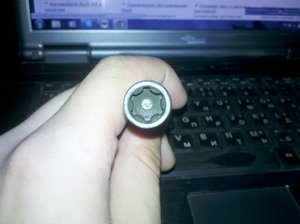

    Подскажите кто-нибудь, что за звездочка на болтах ГБЦ и где купить можно? В Туле нигде нет такой. Мож у нее номер есть?

    торкс? :shock:
    почти везде в автозапчастях поштучно такие головки продаются

    Не это не торкс. У торкса круглые грани, а здесь нет. Да и в магазине все торксы перепробовал, не один не подходит :(

    Я брал звездочку такую, по-моему, это М-ключи... Так вот я брал М55 и подточил у нее грани, входит и выходит идеально :)
    Если надо сделать фотку.

    А грани не срывает когда затягиваешь?
    А то я в магазине одна не входит, а другая болтается как... сами знаете что :)

    нет, можешь для верности обточить грани легким конусом и слегка подзабить его молотком в болт, всё на смерть.

    Ну да эт не то.
    Да, просто М55 обточу и усе :)

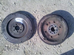

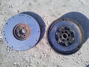

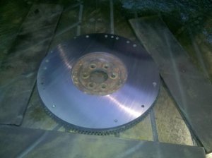

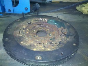

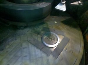

    Сегодня был приобретен маховик под 240мм сцепу от RS2. :)
    И отшлифован на станке, всего 0,15мм сняли...
    Жду корзину и диск RS2, потом на ЧПУ засверлим отверстия в маховике под крепление корзины.

    Одномассовый получается, да?

    Ну, да, одномассовый. Там на диске RS-ом пружинки есть.
