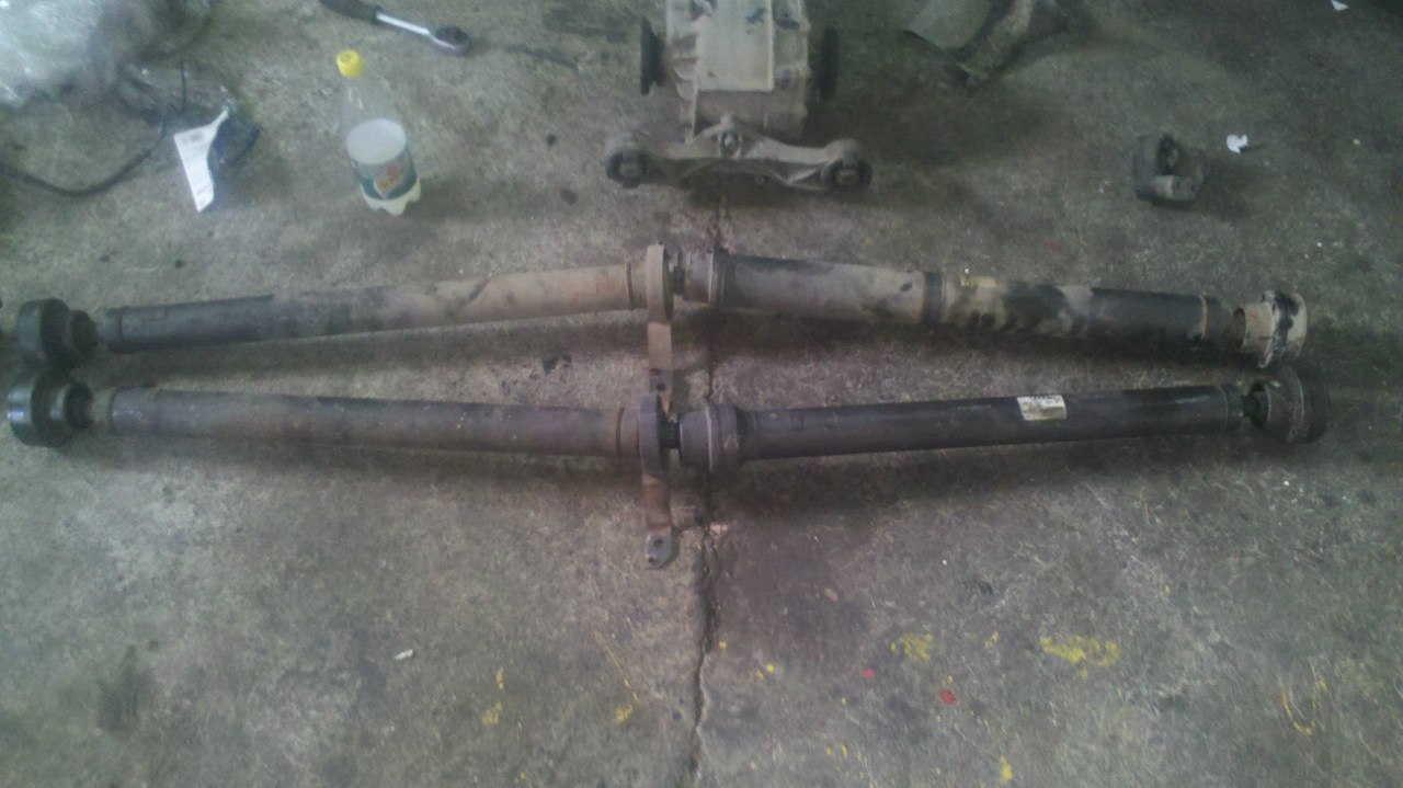

    Переход с 5-ти ступки на 6-ти ступку.
    Что было:
    Коробка FPT 5-ст ГП 9/35 (3.889)
    Редуктор ETS ГП 9/35 (3.889)
    Кардан
    Кулиса 5-ст
    Для перехода на 6-ти ступ понадобилось:
    1. Коробка FYF 6-ст ГП 9/37 (4.111) от AUDI A4 3.0Q 8E

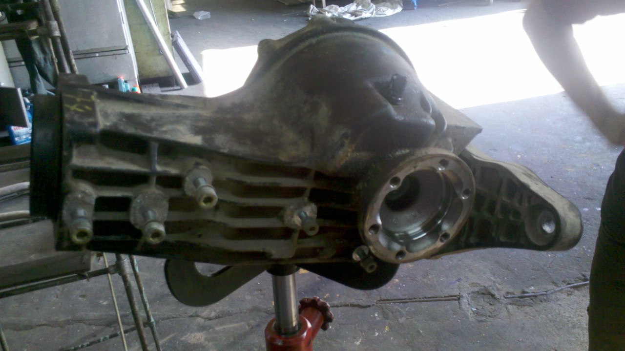

    2. Задний редуктор ГП 9/37 (4.111) от AUDI A6 (буквы посмотрю, напишу тогда) валы с фланцем со своего переставил, чтоб привода не менять
    3. Кардан 6-ст 8E0 521 101 H

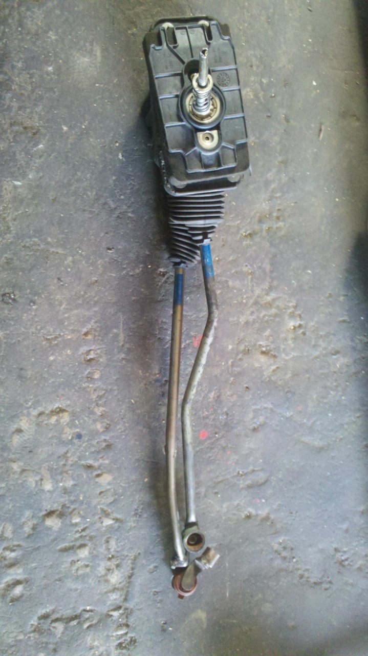

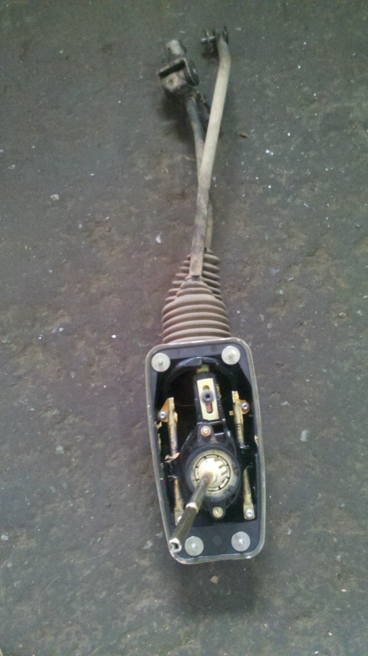

    4. Кулиса 6-ст от AUDI A4 8E

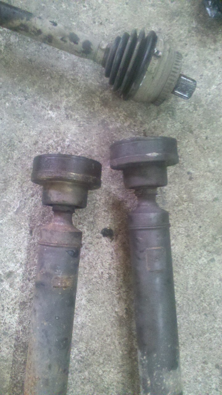

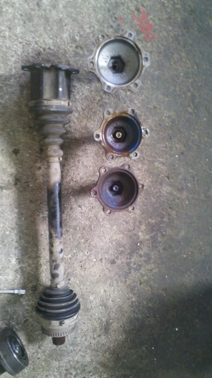

    5. Вал с фланцем 2шт (куда шрус прикручивается) 01E 409 355 H от Олроуда (не пришлось даже привода менять)
    Сначала думал купить большие трипоиды к большим фланцам, но они по высоте меньше родных, побоялся что будут на поворотах выскакивать.
    За валы с фланцем огромное спасибо Ивану "Санек", очень выручил.:beer:
    Все удовольствие вышло в 57т.р. + 5т.р. работа.
    Спасибо Николаю "Скиталец" за все запчастюшки :beer:
    Очень впечатлила его машинка S2 и его знания по коробасам и вообще жесткому тюнингу авто.
    :thumbup::rock:

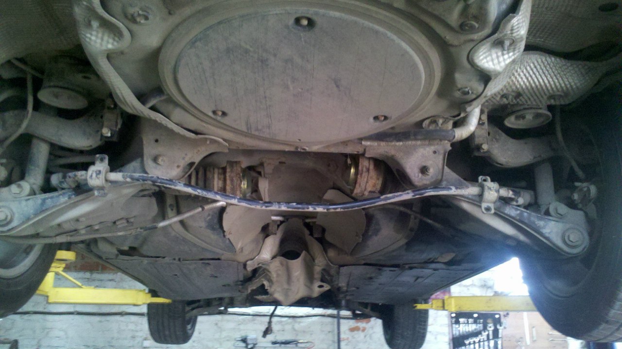

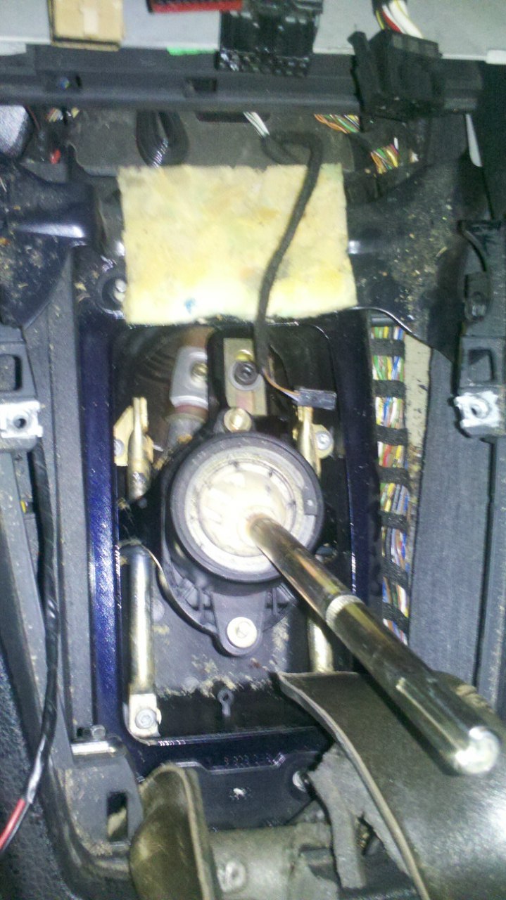

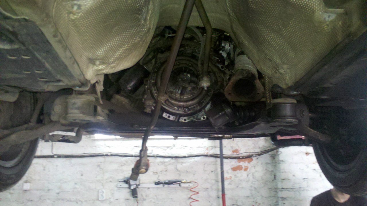

    Ну и немного фоточек :wink:
    Кулиса 6-ти ступ
    Новая кулиса на месте
    Новый редуктор
    Кулиса 5-ти ступ
    Родной привод, большой фланец (к которому НЕ подходит родной привод) и маленькие фланцы от Олроуда (к которым подходят)

    Вот на сколько короче кардан от 6-ти ступки
    Новый редуктор на месте
    Вот они - 6 передач :)
