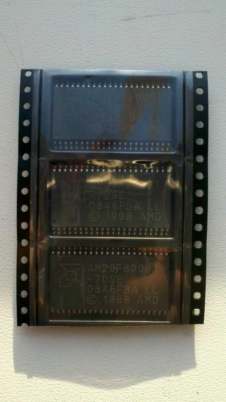

    Пришли микросхемы под двухрежимную прошивку, осталось только по нормальному эти два режима отладить :laugh: взял с запасом 3 штуки :wink:

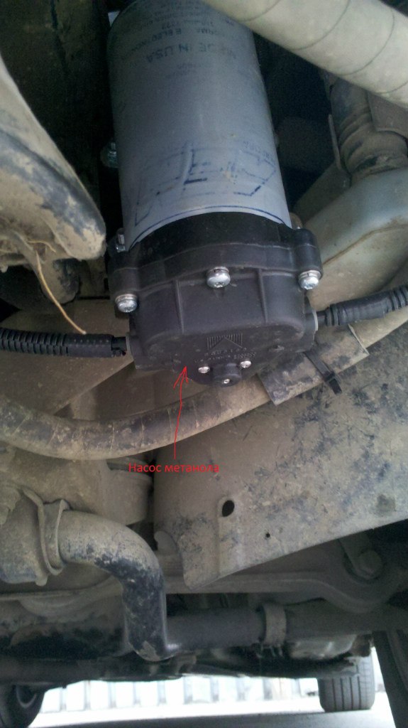

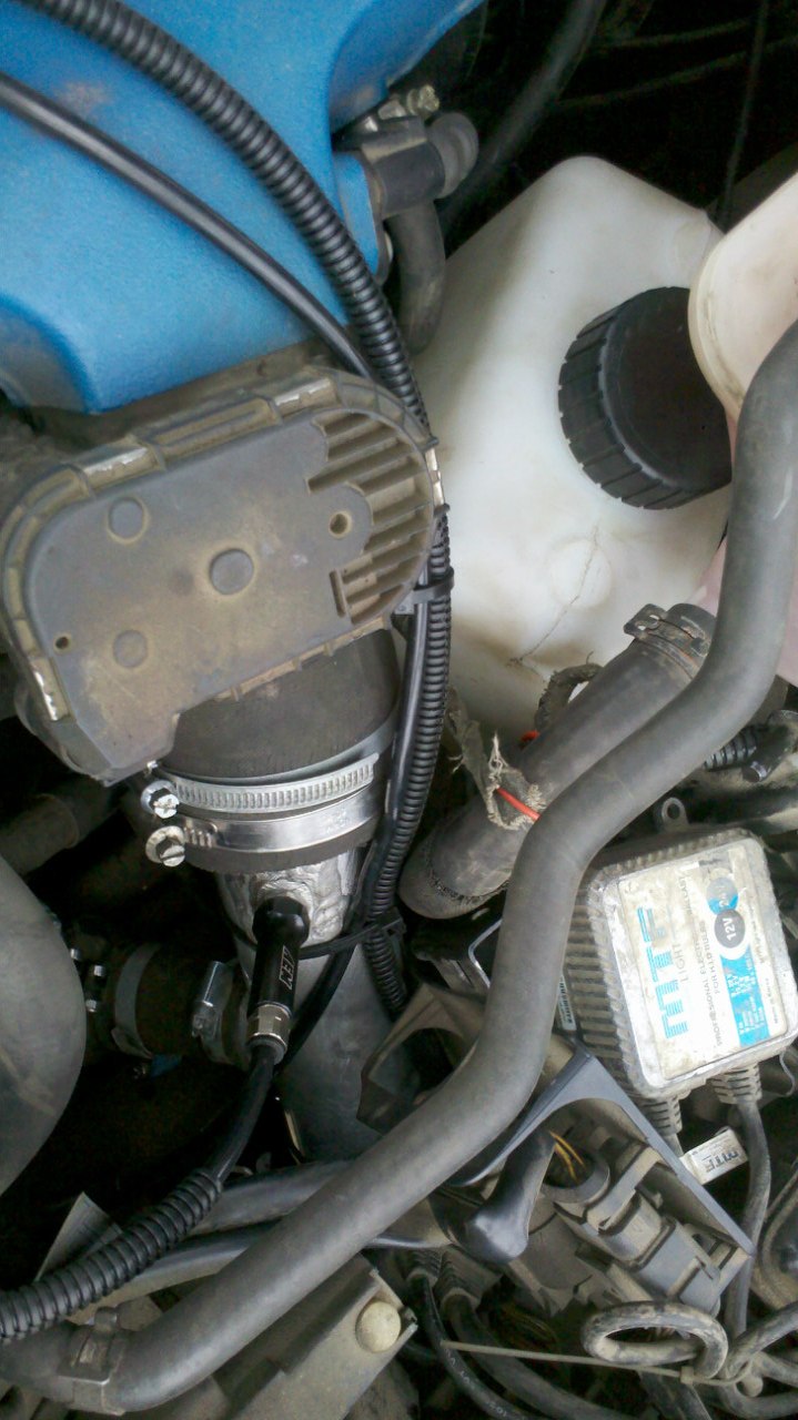

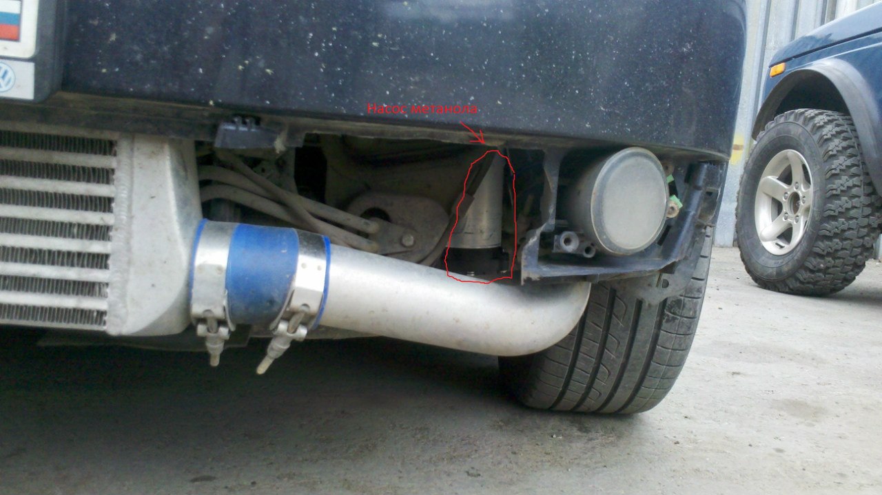

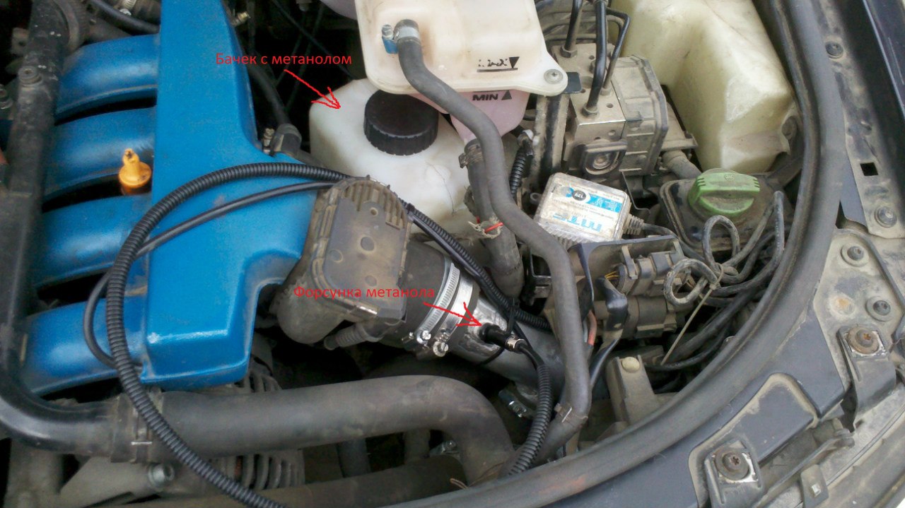

    Ну и вот так у меня впрыск метанола стоит, все под капотом, т.к. не хочется эту гадость в багажник ставить, понятно что метанол греться будет, но пусть... Кто может посоветовать где метанол по адекватной цене купить? Теперь буду красоту наводить, чтоб все акуратно :nod:

    Сергей,как эффект от метанола?нижнюю часть бампера думал как ставить?

    рисковано насос стоит! если камень при тапке в пол и дырки в поршнях )))

    от метанола не пробовал :(
    но от этилового спирта - температура при тапке в пол 850-900 максимум :nod: раньше 1000+
    ну и соответственно углы лучше, машинка шутрее на верхах
    да бампер буду либо С-лайн губу, либо бампер целиком, чуть поправлю и влезет... мож интересные предложения есть? :shuffle: а то девки не понимают такой тюн без бампера, говорят фигня :lol::laugh:
    а ты прав :nod: надо защиту поставить
