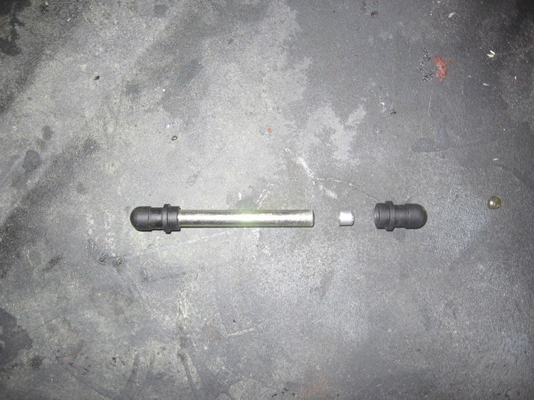

    дык не ответил, шток какой нужен ? И кстати еще мне тут сказали, что мб нужно главный тормозной цилиндр еще менять, а то недожим возможен, так ли это ?
  9. Chek1st
    Chek1st ai
    18 фев 2009
    16.104
    TLC TDi bigbibik
    шток хэндмэйд тут писали на сколько мм подлиннее :nod:
    а так все болтон
    тормозной? если только он сопливит

    Да возьми на разборке маховик одномассовый от 80-ки 100-ки на 2-х литровые моторы ставился точно, может и на 1.8 тоже ставился... Это и есть тот знаменитый маховик, там доработать то надо засверлить новые отверстия под крепление корзины и резьбу нарезать... Можно на любом заводике. :)
    Этих маховиков на разборках, как грязи и стоят 2500 р. всего.
