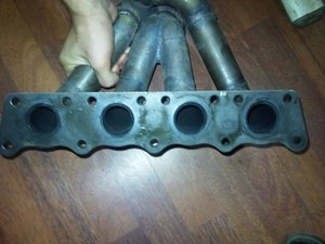

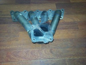

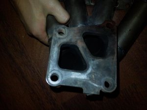

  16. vasyokS4
    vasyokS4 Завсегдатай
    27 дек 2010
    884
    S4 B5 2.7 Biturbo
    Фото коллектора товарища Ches
    пысы: дротим не сильно, далеко от монитора )))))))))))

  17. Serg_SN
    Serg_SN Живу я здесь
    15 дек 2006

  19. Serg_SN
    15 дек 2006
    1.592
    Тульская обл.
    BMW X6 35D + RS2
    Класс! Спасибо за фотки :beer:
    Только, наверно, еще бы на фланце к голове, проточки сделать. Как там правильно назвать не знаю, ну чтоб при тепловом расширении шпильки не поотрывало.
