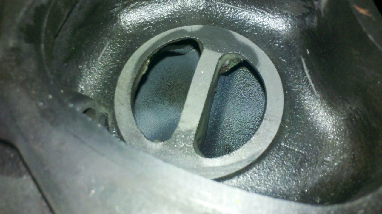

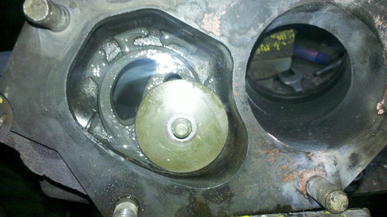

    особо нового ничего не делал, только клапан вестгейта притер, сифонило из под него сильно... 3 часа терли с пастой :D
    хочу сказать, что эта процедура хорошо влияет на более раннюю раскрутку турбинки на низах :umnik:
    Ааа, еще заказал новую горячку турбины - 6300р. А что делать, 1 Бар мало, надо 2, но теперь только с метанолом :ded:
    Процесс притирки
    вот после часа терки, видно что и как

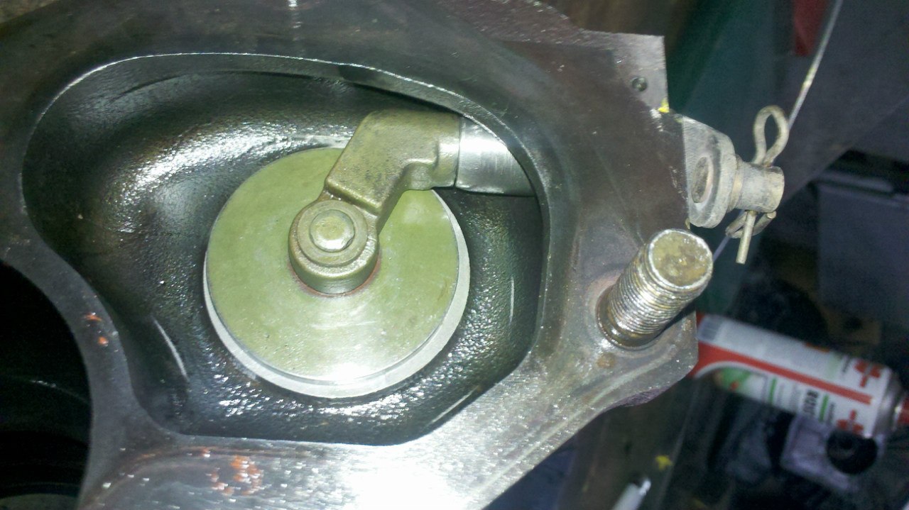

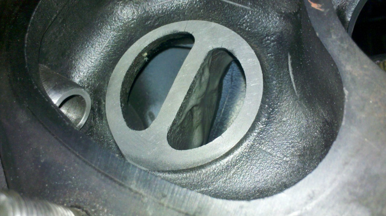

    окончательный результат, еще видно новую втулку

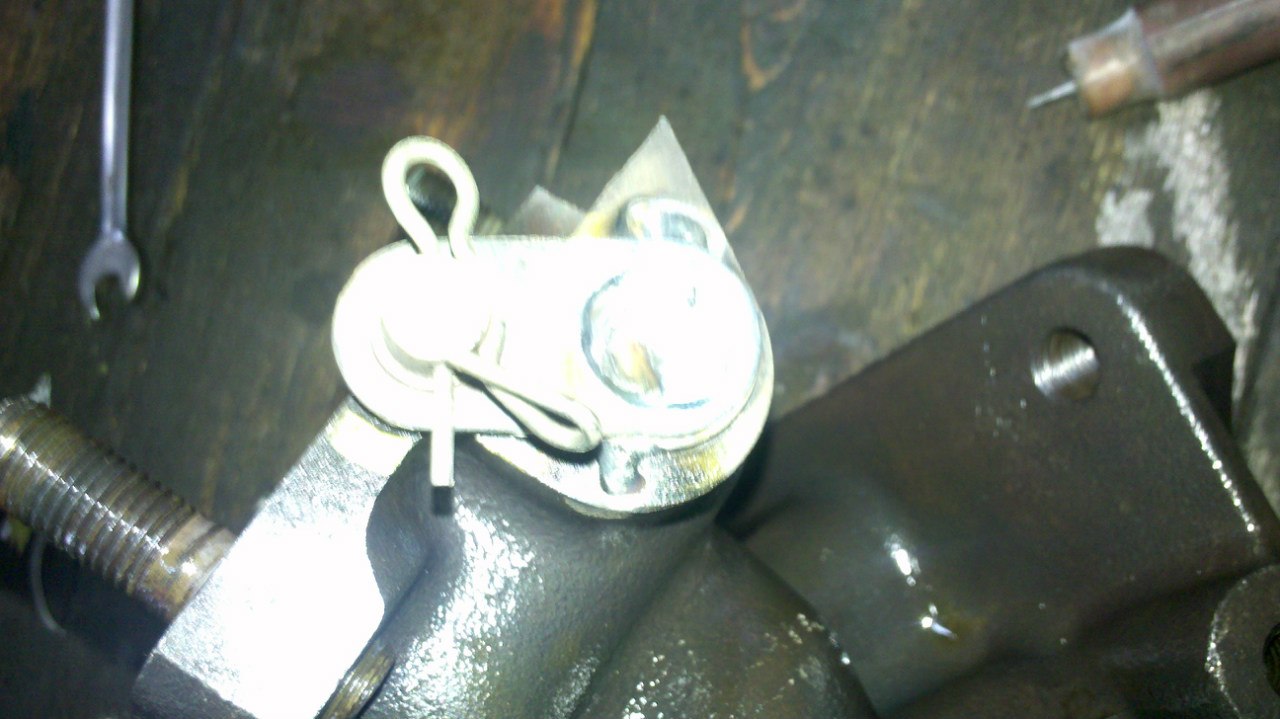

    втулку решил посадить на две капельки сварки, вместо шплинта, т.к. на шплинту она болтается

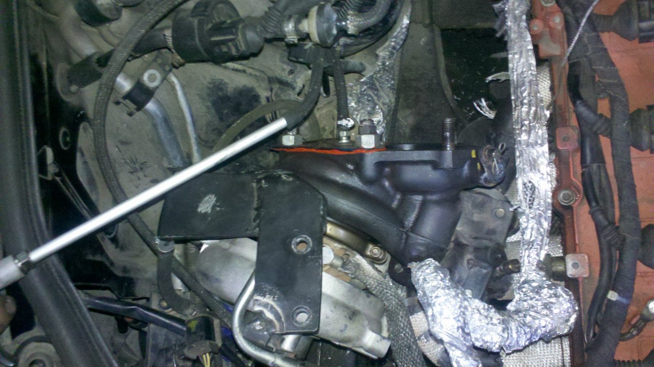

    узел в сборе, притертый клапан и новая втулка
    опрессовка горячки турбины и выпускного коллектора, теперь все идеально :shuffle:
