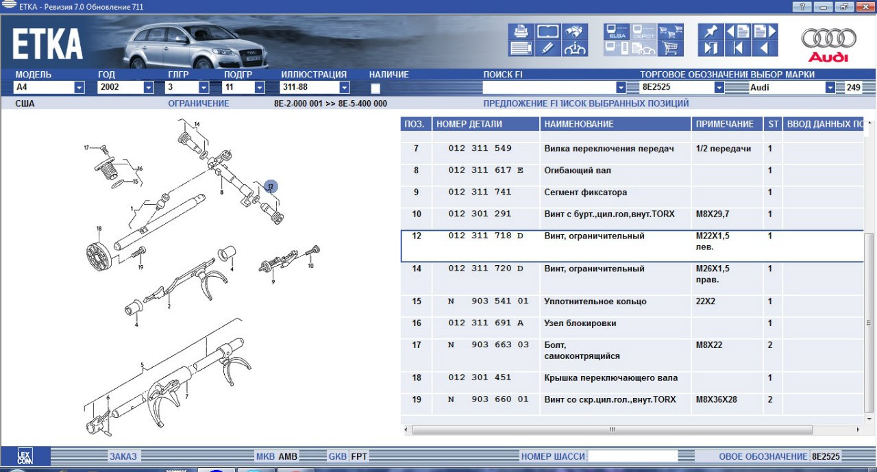

    Вот блин тема про коробасы пошла и у меня опять пробку-штифт на вилке срезало ща :chainik::hot: БЛ........ь
    Завтра обещали стальные выточить вместо силуминовых, задолбали ваще, только погоняться решил и товарищ на ВРКСе звонил, а тут вот оно как :( не хотит она гоняться что ли :)
    Ну лан, их поменять минутное дело, ничего не снимать хоть.
    На 01е там этот узел как-то по другому сделан, вот эта проблемма меня достала уже, и правда на 01е поменять что ли :shock:

    Да вот эти 12 и 14 пизиции, срезает нафиг под резьбу...

    Да просто эти пробки, поз.12,14 они в корпус коробаса ввертываются и легко доступны с ямы. Делал не раз :nod:

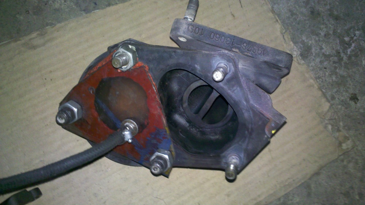

    ПРО НЕДОДУВ! :umnik:
    В общем, как я уже раньше писал, получается такая шняга... Как то раз, когда заблокировал калитку вестгейта машинка поехала ЖУТЬ как сильно 1,5Бара уже на 3500 оборотах, дальше больше :D
    Я успокоился и ездил спокойно, потом решил настроить, да все никак. Думаю дай повторю с заблокированным вестгейтом, но хренннна :spy: больше 1,2 Бара не дует :confused:
    Много я всего перепробовал, систему опрессовал так, как никогда не было, компрессором надуваю туда под 3 Бара и почти нигде не щипит :) но турбинка то все равно не более 1,2 дует...
    Потом начал грешить на прошивку, ну там расчет требуемого момента в мозгах и фактический. Есть с этим делом один гемор там, но все решил, а толку ноль.
    Так раз система герметична, мозги в норме, крыльчатка крутится хорошо, люфт в норме, топливо есть, выхлоп продувается, что же тогда... :confused: Остается утечка выхлопных газов в обход крыльчатки турбины.
    Вот и решил сегодня опрессовать выпускную часть турбинки, интересно, кто-нибудь занимался таким гемороем :D

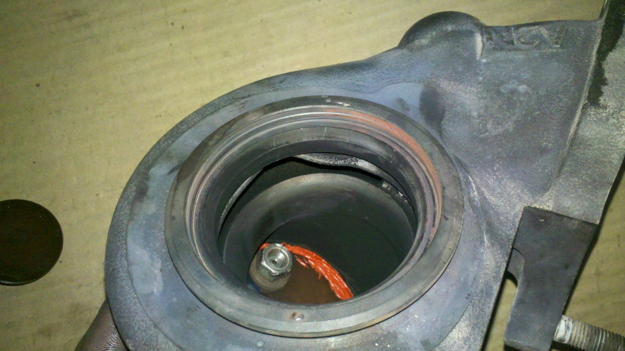

    На фотках ниже будет видно как я снял даунпайп и на его место прикрутил через герметик оргстекло с сапуном. Оставил только калитку вестгейта открытой.
    Изначально, я думал что коллектор где-то лопнул и идет утечька газов. НО, оказывается, через калитку вестгейта хреначит будь здоров :spy:

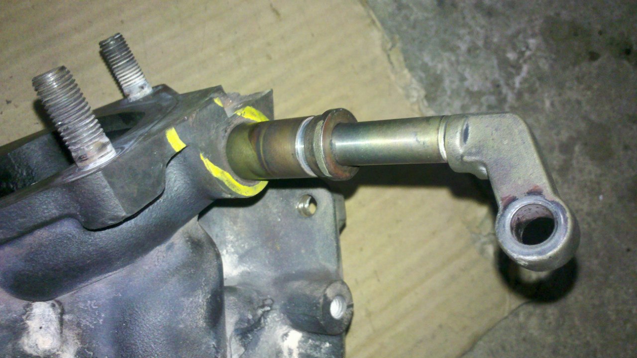

    А все это из-за того, что в корпусе горячей части стоит металлическая втулка, в этой втулке вставлена ось калитки вестгейта и болтается эта оська там очень даже не плого. Из-за чего не обеспечивается плотное прилегание калитки (параллельность окну) и ее одна сторона всегда приоттопырена немного :umnik:
    Решено, завтра выточат новую втулку.

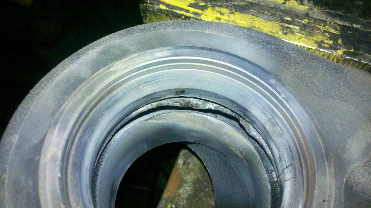

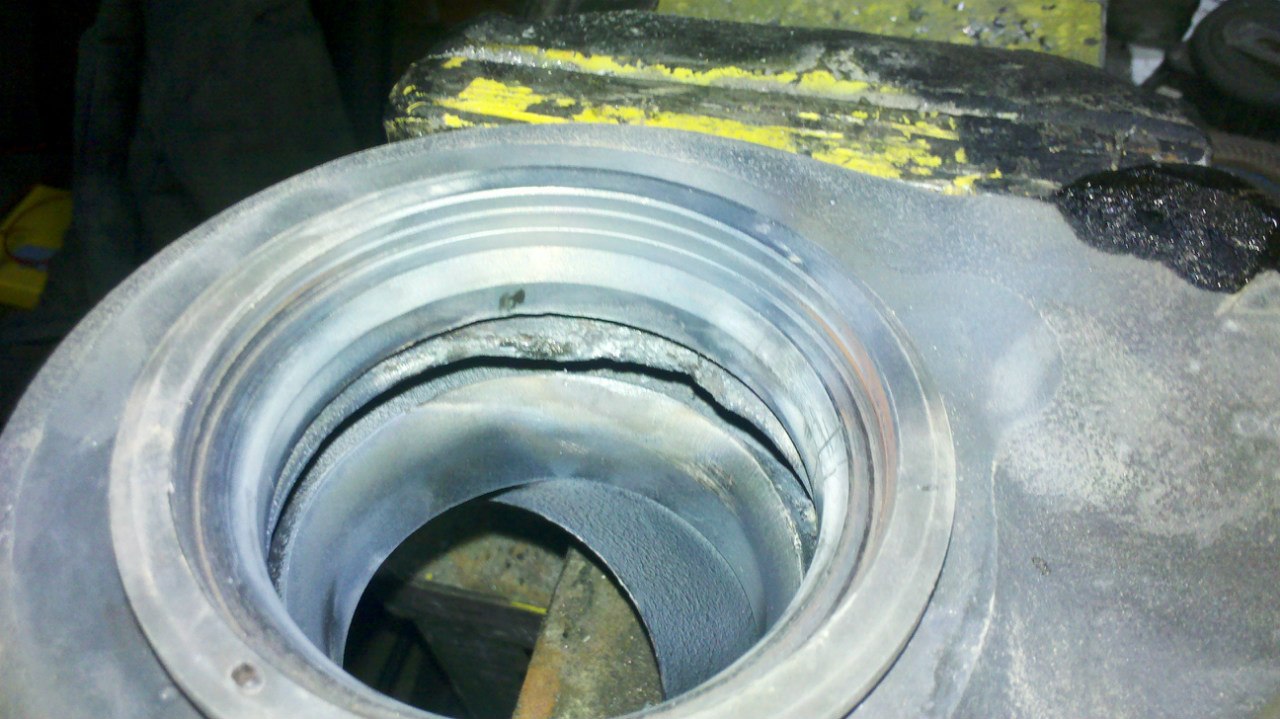

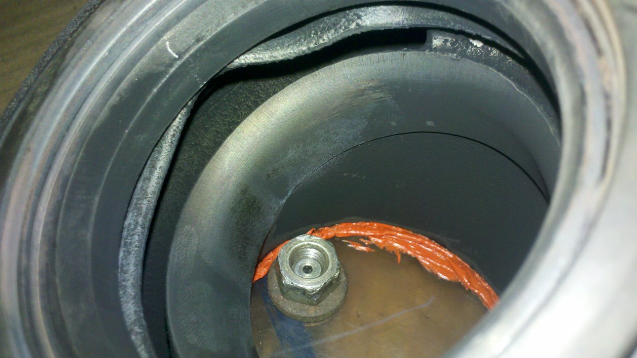

    Но дальше при более детальном осмотре турбины выяснился один косяк. Турбина твинскрол и там имеется две полости, из каждой происходит подача выхлопных газов на горячую крыльчатку под разным углом. Так вот перегородка между этими полостями почему-то завернулась, соответственно подача газов идет не под тем углом на крыльчатку, ВОТ В ЧЕМ И ПРОБЛЕМА. :umnik:
    Из-за чего это произошло, хрен его знает :shock::confused:
    Опресовка выпускной части :lol: (только горячка должна на месте стоять)
    Вот эта втулка, ось калитки вставил с др стороны чтоб видно было
    А вот и завернутый край перегородки (в этой дыре горячая крыльчатка стоит)
    Нагрели автогеном, и как смог, поправил ее
    Завтра соберем, посмотрим сколько будет надувать :shock:
    По хорошему, конечно корпус горячки бы надо, что не проблема.
    Только вот почему так??? Качество? Или смесь такая была? Вроде более 950 градусов не поднималось никогда...
  13. dus72
    dus72 Старожил
    4 янв 2009
    12.787
    Тюменская обл.
    957 4.5t Magnum 23"
    куни стояла? на турболабовском гибриде тоже была проблема с осью калитки - закусывало.

  15. Serg_SN
    Serg_SN Живу я здесь
    15 дек 2006
    1.592
    Тульская обл.
    BMW X6 35D + RS2
    да куни.
    Сегодня выточили втулку, ваще супер :)
    Еще сегодня 3 часа притерали притирочной пастой калитку вестгейта, прилегала она там хреновато, сейчас притерли, в закрытом состоянии даже воздух не пропускает. Потом фоток положу...
    ну я чтот плохих отзывов не нашел :shock:
    сначала то она дула будь здоров, а потом завернуло горячку, не понятно от чего :confused:
    Что делать? Горячку новую за 200 бачей?
    Заезжал сегодня со свеженькой Субарой ВРКС 2.5 (вроде сток) если я стартую удачно, ухожу, а он меня на 3-ей начинает догонять потихонику, если он более удачно стартует, то разрыв корпуса 2-3 так и держится. Но чувствуется Субарик посильнее моей ща. Но у меня ща дует 1 Бар, надо горячку менять :(
    Думаю, заказывать вот такую http://www.ebay.com/itm/Turbo-Turbi...es&hash=item4163b7f3aa&vxp=mtr#ht_2390wt_1037
    Только чтоб с ней так же не получилось...
  16. AlexV
    AlexV Bad e-mail
    1 янв 2003
    1.626
    нет
    От чего - от чего... 100% от EGT!
    Датчик в какой точке стоит?
    Когда вдувают не по-детски, чтоб уверенно контролировать EGT а не погоду в Париже, датчик ставят прямо в коллектор или в горячку турбы.
