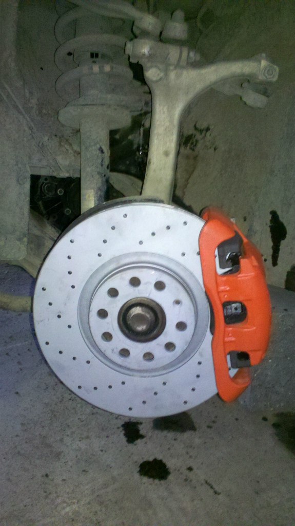

    Вот тормозюльки 320 на перед поставил :nod:
    Теперь мучаюсь с выбором задних (вентиля или нет) наверно буду не вентиля 300 ставить, т.к. даже с родными никогда не было проблем с перегревом...
    И еще ,не откручивается гайка тормозной трубки сзади (шланги хотел поменять) 8E0 611 742 R можно ли подобрать по длине и самому загнуть такую трубку?

    Литва
    cannondale sl2
    ставь 288х12 с суппортами c41, по эффективности будет не хуже 300х12 с c38, но устанавливается все болт-он.
    если хочется 300, то 300х22 с c43, также болт-он.

  17. Garage.Inc
    19 дек 2006
    17.636
    Литва
    cannondale sl2
    это диаметр поршня. открой elsa, в соответствуещем разделе найдешь таблицу.

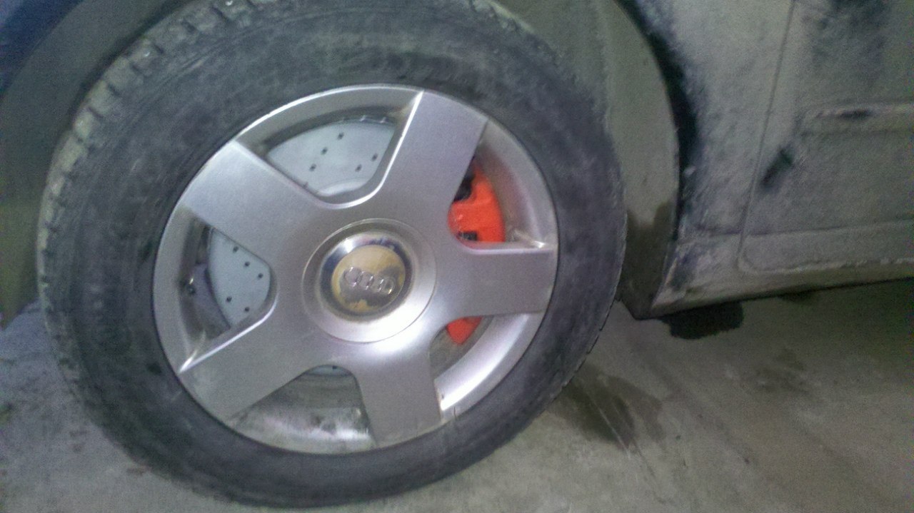

    Авто мото
    Зря такого цвета сделал, лучше б чёрного, кмк...

    да пойдет, не каждый день же в такие болота лазить :D
    за номерок спасибо, наверно должен подойти, он же от В7 :confused:
    спасибо, погляжу сегодня в эльзе :)
    я вообще красить не хотел, потом брызнул тем что было, приложил, вроде нормально :nod: а так перекрасить не долго :)
