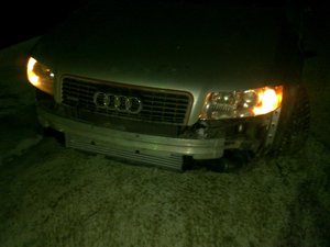

    поставил куллер вчера, бампер встает жестко,вот думаю с лайн губа ниже будет чем обычная?
      60,7 КБ
      102

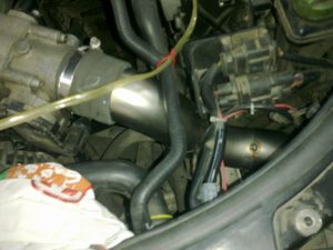

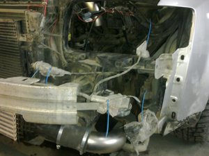

    почём куллер брал? как патрубки переделывал?
  13. VIK40
    VIK40 Bad e-mail
    10 янв 2011
    613
    A4 1.8tq,sti,A4TQ
    куллер 4000р,патрубки из нерж отводов меж совой обварил
      91,5 КБ
      109
      66,2 КБ
      110
      77,4 КБ
      116
