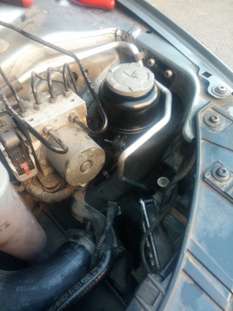

    В бочке ГУР не видно уровень, так как бочок утоплен в "панель" и сбоку на него не посмотреть!
    Если это насос - дорого все это? Может есть его номерок?

    Ты путаешь его с бачком под тормозуху. То что тебе нужно, если открыть капот, находится правее расширительного бачка.
    Номера уточнять нужно..
    8K0 145 156 R
    8K0 145 153 F

    Оказалось, что в бачке нет жидкости(((
    Можно временно любую долить (не зная какая была ранее)? А потом всю поменять или как?
    И что посоветуете залить?

    Любую ATF залей и смотри. Если гул уйдет, будешь думать менять или нет. А если насос уже наелся, то какой смысл...
    Ну и подтеки смотри. Масло оттуда может только вытекать

    Что и требовалось доказать. Можешь лить что хочешь, но лучше то, что нужно.
    Пустой бачок, означает то, что система не герметична. И по сути, из-за этого теперь придется менять насос. А это 30р. Аналоги, как правило, не вывозят поставленных задач.
