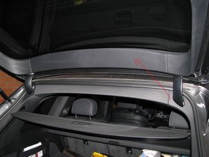

    Скажите. А верхняя пластмассовая панелька на крышке багажника должна болтаться или надо принимать меры? Если да- то какие?
    Болтается прилично . Но не шумит при движении. Возможно просто поджимается об верхнюю уплотнительную резинку.
      83,4 КБ
      521

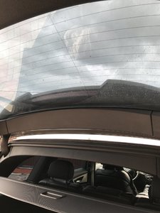

    Посмотрел. Прикреплена надёжно. Ничего не болтается. Возможно у вас эту часть снимали во время тонировки. Попробуйте сами снять и посмотреть. Возможно не хватает клипс или сломаны или просто не пристегнули. Эта часть накладывается на другие боковые две. Возможно и боковые не застегнули и центральная не встаёт на место.
      354,7 КБ
      271

    Это скорее всего. Кривыми руками обратно поставить не смогли правильно. Конечно самому снимать как то стремно. Сломаю че нить.
    Как бы глянуть- на чем эта штука держится ? Купить эти клипсы заранее.
    Может кто знает?
    Хотя и не беспокоит шумом и скрежетом- но поправить думаю надо

    Q7 NF TDI
    Чего там ломать? Осторожно без рывков попробуйте снять центральную часть и всё увидите. Я не думаю, что произойдёт что-то страшное.
