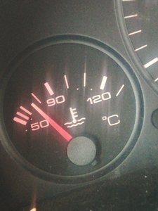

    Вот так стоит стрелка на трассе и в городе без шарика в термостате.
    С шариком на белой метке стояло стабильно.
    Показал вдруг комуто будет интересно.
    Нужно учитывать, что стрелка может у всех по разному отображать рабочую температуру.
    У меня на двух щитках по разному показывает.

    Это неисправность, чаще в щитке приборов

    Или в ДТОЖ на приборку.
