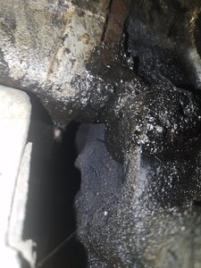

    Угол гбц потный и щель между гбц и блоком мокрая.
    + масло из под крышки верхней добавляет страха к картине

    Сняв крышку термостата увидел сомнительную пенку, да, с угла травит, но крайне мало, что даже бульбушки не лопаются.

    Ну а на счет угла сочащегося под гбц я залью герметика пол бутылки, если генератор не высохнет через пару дней, то сделаю отвод антифриза от генератора, пусть сочится сколько ему хочется, литр она скапает за месяц, дешевле канистру антифриза купить на пол года чем головы открывать.

    Угол ГБЦ потеет - возможно, прослаблен болт (резьба в блоке, возможно). Может потеть так и сотку. Т.е. долго. Тут как карта ляжет.

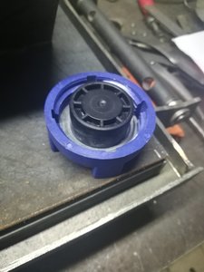

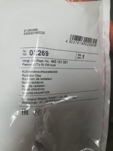

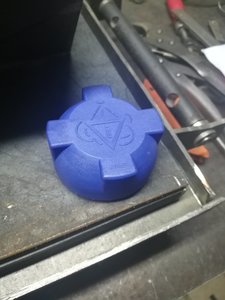

    Вчера заменил пробку на аудюхе на новую, с утра сегодня ниодной бульки в системе.
    Буду смотреть что будет завтра и послезавтра, а потом уже напишу вердикт.

    Пробка то причем, если булькает прогреваясь...
